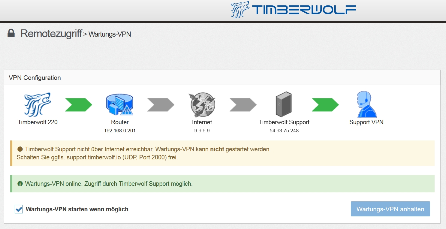

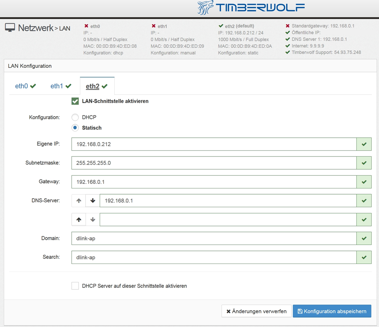

Hallo. Habe inzwischen mehrere Stunden in die Fehlersuche des nichtfunktionierenden Wartungs-VPN investiert und werde nicht so ganz schlau aus der Sache:
  • Wenn ich das Standardgateway verwende, an dem (vorrübergehend) das ganze Hausnetz hängt (in Notebook, auf dem zum Ausprobieren noch WinXP läuft und das den Zweck hat, das verfügbare WLAN per WinXP-Softwarefunktion in das LAN einzuspeisen), bekomme ich das Fehlerbild der Bilder IP-x.x.x.001.
  • Wenn ich den KNX-IP-Router (Gira) als Standardgateway eintrage, bekomme ich das Fehlerbild der Bilder IP-x.x.x.201.

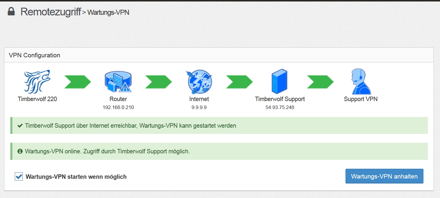

  • Nachdem ich auf die Idee kam, den alten Wiregateserver als Standardgateway zu verwenden, funktionierte es problemlos -> IP-x.x.x.210.
Da das aber keine Dauerlösung sein kann, denn der alte WGS soll ja demnächst abgeschaltet werden, kommt vielleicht jemand auf eine Lösung, die mit der restlichen Hardware funkioniert.
Kann es sein, dass die WinXP-Firewall irgendwas am TWS Server dicht macht, was sie am WGS und allen anderen Geräten nicht tut? Wenn ja, was muss ich in die Firewall eintragen?
Wie gesagt, ALLE anderen Geräte im Netzwerk funktionieren problemlos mit der Einstellung DNS-Server und Gateway = x.x.x.001

Internet -> Router beim Nachbarn -> WLAN (Subnetz 192.151.2.x) -> WINXP Notebook -> Bridge per "gemeinsame Nutzng des Internets" -> WINXP Notebook LAN -> eigenes Netzwerk mit Switch (Subnetz 192.168.0.x)
Das Wiregate ist NUR im TWS als Gateway eingetragen - und dann geht das mit dem VPN - das ist das was ICH nicht verstehe :confusion-scratchheadyellow:
StefanW hat geschrieben: Sa Feb 23, 2019 8:09 pm Ein IP-Netzwerk mit Internet-Router usw. hat hinsichtlich der VPN-Funktion NICHTS zu tun mit KNXnet/IP Tunnelung des Gira-Routers oder des WireGate Routers.
Das ist mir völlig klar und auch nicht das Problem. Es geht hier nur um das Wartungs-VPN. KNX-Tunneling funktioniert einwandfrei.
StefanW hat geschrieben: Sa Feb 23, 2019 8:09 pm ==> Als Default Router soll das Gerät verwendet werden, das die Verbindung in das Internet aufbaut. Das ist üblicherweise eine Fritzbox oder ein Speetport oder was auch immer man da benutzt. In der Regel hat dieses Device auch die .1 als Hostadresse (aber kann beliebig sein).
Ja, so in der Art funktioniert das hier ja auch – nur dass der Router per WLAN auf dem Notebook ankommt und dann von dort per Windowsfunktion „gemeinsame Nutzung der Internetverbindung“ unter „Eigenschaften Netwerk“ an das LAN per Bridegefunktion weitergeleitet wird. Und hier kommt leider die Windows-Firewall ins Spiel.
StefanW hat geschrieben: Sa Feb 23, 2019 8:09 pm Irgendwelche Spielerein mit WinXP kann niemand supporten und nachvollziehen, noch verstehe ich, was das hier zu tun hat, weil das wird ja schwerlich als Default Gateway helfen.
Soll auch niemand supporten!
Das Defaultgateway ist in meinem Netzwerk dieses Notebook mit der IP 192.168.0.1 - als Gateway und DNS eingetragen. Dieses funktioniert mit allen anderen Geräten, sei es HTPC, Control Client, NAS, Internetradios, PCs, Notebooks, Spülmaschine, - TWS Updates - etc. Nur halt nicht mit dem TWS-VPN.
Wenn die Firewall aus ist, geht auch das VPN – das ist aber eher keine brauchbare Dauerlösung.
Die Frage ist: Wo ist der Unterschied des TWS Server-VPNs bezüglich des Verhaltens einer Firewall im Vergleich zu allen anderen Geräten, die Internetzugriff haben? Welchen Port / was auch immer / muss ich in der Firewall freigeben, damit es nicht blockiert wird. Und warum musste dieser Port / was auch immer / beim Wiregate nicht freigegeben werden. Eine Freigabe von Support.timberwolf.io - Port 2000 - UDP hilft leider nichts.
Stephan
