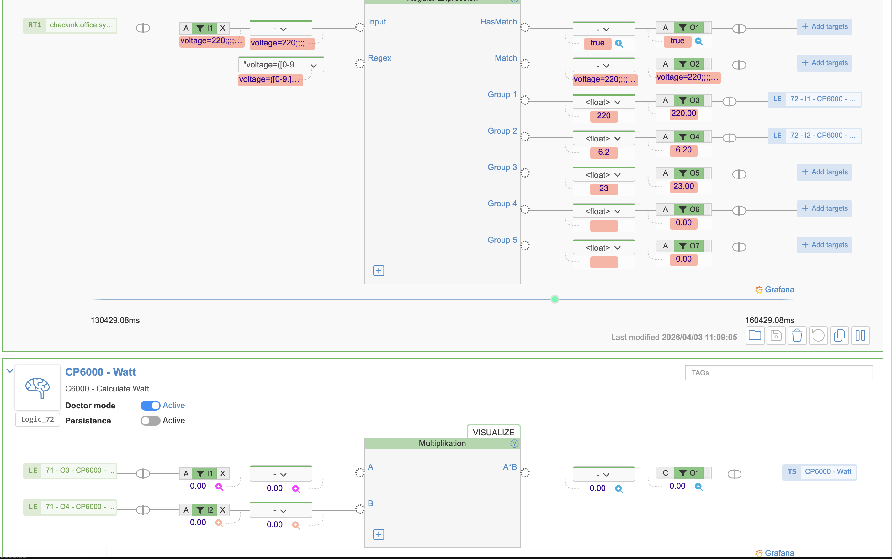

Nur in diesen Logikbaustein, in anderen okay.

Stelle mal die Logik mit rein
Mit wenn möglich genauer Beschreibung was sie machen soll und welcher Fehler angezeigt wird bitte.

Oben Regex, unten die Ausgabe Werte multiplizieren, das ist alles.

Aktuell fühle ich mich wie ein Blinder in einem F1 Wagen der gewinnen soll 🤔
Ein Blinder kann am Bildschirm nichts lesen
Bitte genauere Infos wenn ich helfen soll mit der Hilfe die ich dir anbiete 🤷‍♂️

Wenn du eine fertige Formel benützt bin ich raus da diese funktionieren und vermutlich deine Eingänge falsch sind
Bei costem Logiken besteht die Hilfe weiterhin

Sieht grundsätzlich ok aus.
Kann es sein, dass die 2. Logik später erstellt wurde und noch nichts empfangen hat?
Eventuell zu Testzwecken einen zyklische Trigger (mit dem + bei den Eingängen) hinzufügen und warten.

Danke, lt. Doktor Mode sind die Ausgänge der Regex Funktion mit Werten gefüllt, der Multiplikation Baustein hat schon existiert, als die Werte dort angekommen sind. Ich habe das gleiche Konstrukt mehrfach, da funktioniert es korrekt. Wenn an L71.O3 ein Wert lt. Doktor Mode ausgegeben wird, sollte er doch auch bei 72.I1 ankommen. Das passiert auch nach Reboot leider nicht.

Hallo Henri,
vielleicht hast du dir versehentlich die Verknüpfungen zwischen den Logiken gelöscht. Klappe beide Logiken ein und aus und schau die Verknüpfungen immer noch da sind. Beachte beim Speichern die Warnung über geänderte Verknüpfungen.

Hallo Matthias,
danke, die Verknüpfungen sind noch da.

Kannst Temporär eine Timeseries zusätzlich an den Ausgang packen und schauen ob wirklich etwas im Dispatcher ankommt oder halt im Dispatcher schauen was der letzte Wert war und wann er registriert wurde.
