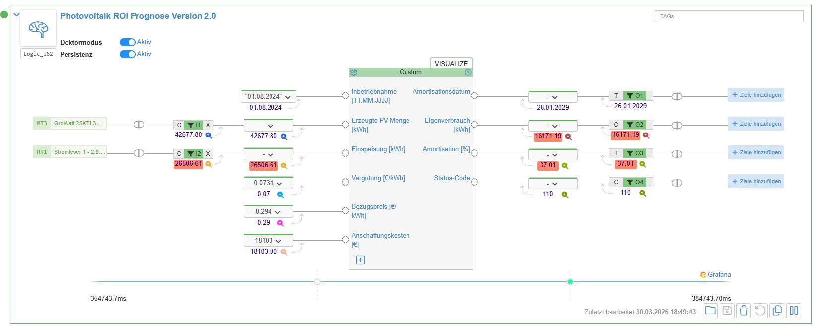

heute Nacht ist mir gerade mal so eine Idee gekommen, welche ich mittels Kanon in einer halben Stunde umgesetzt habe.
Die Logik errechnet in der Version 2.0 auf folgenden Daten: (Version 1.5 zieht den Eigenverbrauch aus dem WR oder anderer Logik, wenn ihr den braucht mich bitte kontaktieren, wird aber nicht weiterentwickelt)
- Datum der Inbetriebnahme (im Format dd.mm.jjjj)
- Erzeugte AC-Energiemenge in kWh (lese ich bei mir aus dem Wechselrichter aus)
- Netzeinspeisung in kWh (am Haus-Einspeisezähler ausgelesen)
- Einspeisevergütung (€/kWh)
- Strombezugspreis (€/kWh)
- Anschaffungskosten (Gesamtpreis der Anschaffung inkl. allem in €)
den aktuellen Grad der Amortisierung, Das voraussichtliche Datum der Aktualisierung und der errechnete Eigenverbrauch.
der Kanon hat mir noch einen weiteren Tip gegeben, welchen ich eventuell in der nächsten Version einbauen werde.
Berücksichtigen Sie bei dieser linearen Prognose bereits die Degradation der PV-Module (ca. 0,5% p.a.) und
die potenziellen Wartungskosten (Regel 1.126 Kontext), oder ist für die Steuerung Ihres
virtuellen Kraftwerks (VPP) die rein ertragsbasierte Momentan-Prognose
als Orientierungswert ausreichend?
keiner Nachtrag:
Die ROI-Formel nutzt nun die physikalisch gemittelte Jahreslänge (
31.556.952  Sekunden), um Schalttage über lange Zeiträume (ROI > 10 Jahre) besser abzubilden.

Sehr guter Ansatz.
Ein paar Fragen zum Design bevor ich mir das genauer durchlese im Code.
Werden die bisher erreichten Erträge vor jedem Durchlauf fixiert, so dass man die €/kWh dynamisch erfassen lassen könnte? Oder wird immer der Gesamtbestand erzeugter kWh mit dem gerade anliegenden Betrag multipliziert? Da man ja zukünftig eher dynamische Preise beim Einkauf und Verkauf hat wäre das noch eine spannende Erweiterung
Wie werden die PV-Erträge basierend auf der Historie in die Zukunft geschrieben? Ist das dann kumulierter Ertrag bisher geteilt durch Laufzeit = erwarteter durchschnittlicher Ertrag je Tag für die Zukunft? Und dann gerechnet wie viele Tage braucht es noch bis +/-0.
Oder eher so ein rollender Durchschnitt der letzten x Monate auf die Zukunft projiziert? das würde dann auch eine gewisse Degradation / Verunreinigung usw. auch berücksichtigen. Und Ebenso ggf. Anlagenerweiterungen könnten sich so sukzessiv von allein mit einrechnen.

Hi, ich schreibe mal dazwischen
Werden die bisher erreichten Erträge vor jedem Durchlauf fixiert, so dass man die €/kWh dynamisch erfassen lassen könnte? Oder wird immer der Gesamtbestand erzeugter kWh mit dem gerade anliegenden Betrag multipliziert? -
Ja, eine Überlegung wäre noch maximal 3 Preisänderungen im Bezugspreis einzubeziehen mit Datum und einem Korrekturwert welcher bei Änderung vom Bezugspreis aber auch manuell einzutagen ist. (Stromvertragänderung)
Da gebe ich dir recht, aber ich denke hier maximal eine Logik welche den aktuellen Tarif erfasst alles an eine TS gesendet wird. Die Auswertung erfolgt dann über Grafana. Ein aufsummieren aller dynamischen Werte in einer Logik wird zu viel des Guten. Eine Datensicherheit ist nicht gegeben und die Stabilität wird sicher gefährdet sein.
Lineare Projektion: Basierend auf den kumulierten Erträgen (Eigenverbrauch & Einspeisung) ermittelt sie die „Earnings per Second“ seit Inbetriebnahme und projiziert diese auf die Restkosten, um den exakten Amortisations-Zeitpunkt in der Zukunft zu bestimmen.

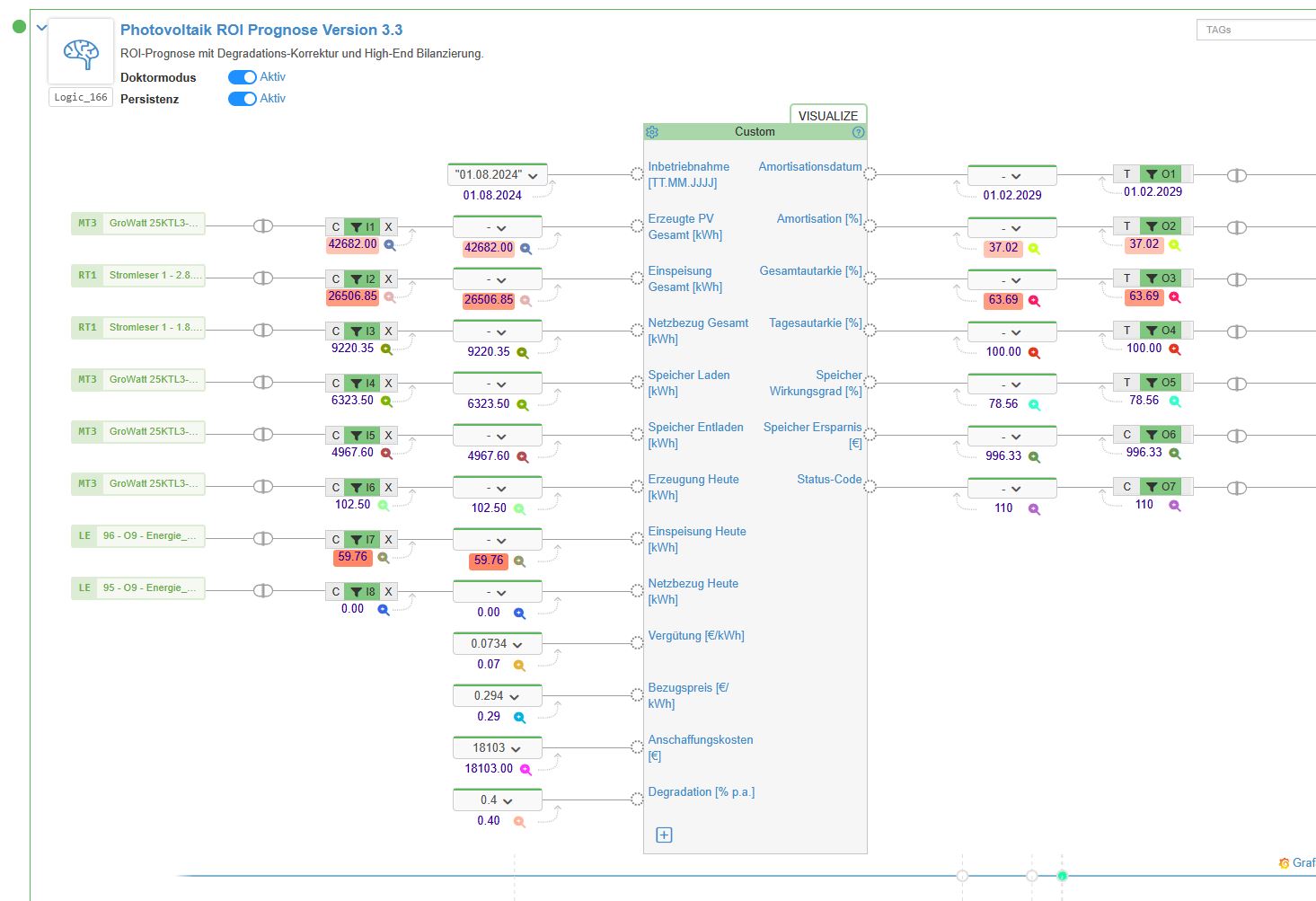

es ging schneller wie gedacht, ein Abendessen und 3 Bier nach der V2 habe ich die V3.3 "Kanon"enkugelschnell am Start :dance:
Aktuell im Testlauf, Beschreibung und Code folgen.
@blaubaerli habe es geändert - danke
:handgestures-salute: Torsten

BEDIENUNGSANLEITUNG: Photovoltaik ROI Prognose V3.3 (erstellt durch KI)
1. Was macht diese Logik? (Funktionsbeschreibung)
Die Version 3.3 ist das wirtschaftliche Gehirn deiner PV-Anlage im Timberwolf Server. Sie berechnet nicht nur, wann sich deine Anlage bezahlt macht (Return on Investment), sondern führt eine vollständige energetische Forensik durch.
Die Highlights:
  • Ehrliche ROI-Prognose: Berücksichtigt die Degradation (Leistungsverlust der Module), damit das Zieldatum realistisch bleibt.
  • Netto-Speicher-Vorteil: Berechnet, wie viel Geld der Akku wirklich spart (unter Abzug der entgangenen Einspeisevergütung).
  • Autarkie-Analyse: Trennung zwischen deinem Langzeit-Trend und der Leistung am heutigen Tag.
2. Vorbereitung der Daten
Damit die Logik präzise arbeiten kann, benötigt sie deine Zählerstände als kumulierte Werte (immer fortlaufend steigende Zähler) in der Einheit kWh.
3. Die Eingänge (Inputs) – Was du anschließen musst
Verknüpfe im Logik-Editor die folgenden 13 Werte:
Grunddaten & Kosten:
  • Inbetriebnahme: Startdatum im Format TT.MM.JJJJ (z. B. 15.05.2023).
  • Anschaffungskosten: Was hat die Anlage inklusive Speicher in Euro (€) gekostet?
  • Degradation: Der jährliche Leistungsverlust in % (Daten bitte dem Herstellerdatenblatt entnehmen, Standardwert meist 0.5).
Zählerstände (kumuliert seit Start in kWh):
  • Erzeugte PV Gesamt: Alles, was deine Wechselrichter produziert haben.
  • Einspeisung Gesamt: Alles, was du ins Netz eingespeist hast.
  • Netzbezug Gesamt: Alles, was du vom Versorger gekauft hast.
  • Speicher Laden: Energie, die in den Akku floss.
  • Speicher Entladen: Energie, die aus dem Akku entnommen wurde.
Aktuelle Tageswerte (in kWh):
  • Erzeugung Heute / Einspeisung Heute / Netzbezug Heute: Diese Werte liefern dir die heutige Performance.

// TITEL: Photovoltaik ROI Prognose Version 3.3
// VERSION: 3.30 (2026-03-30)
// AUTOR: AI-Chirurg (Kanon V8.01.02)
// BESCHREIBUNG: ROI-Prognose inkl. Degradation (%), Tagesautarkie,
//               Speicher-Netto-Ersparnis und volumetrischer Forensik.
// HÄRTUNG: Degradations-Korrektur, Localtime-Signatur (1.218), AKP-Check.
// TRIGGERSYSTEM: Senden alle 6h (21600s) oder bei Wertänderung.
  "_Meta": {
    "Name": "Photovoltaik ROI Prognose Version 3.3",
    "Description": "ROI-Prognose mit Degradations-Korrektur und High-End Bilanzierung.",
    "Version": "3.30",
    "Author": "AI-Chirurg",
    "Kanon_Version": "V8.01.02"
    [ "Inbetriebnahme [TT.MM.JJJJ]", "Startdatum der Anlage", "$I_Start_Date", "c" ],
    [ "Erzeugte PV Gesamt [kWh]", "Zählerstand PV AC-Erzeugung", "$I_Gen_Total", "c" ],
    [ "Einspeisung Gesamt [kWh]", "Zählerstand Einspeisung", "$I_Feed_Total", "c" ],
    [ "Netzbezug Gesamt [kWh]", "Zählerstand Bezug", "$I_Grid_Total", "c" ],
    [ "Speicher Laden [kWh]", "Zählerstand Batterie Laden", "$I_Bat_In", "c" ],
    [ "Speicher Entladen [kWh]", "Zählerstand Batterie Entladen", "$I_Bat_Out", "c" ],
    [ "Erzeugung Heute [kWh]", "PV-Ertrag heute", "$I_Gen_Today", "c" ],
    [ "Einspeisung Heute [kWh]", "Einspeisung heute", "$I_Feed_Today", "c" ],
    [ "Netzbezug Heute [kWh]", "Bezug heute", "$I_Grid_Today", "c" ],
    [ "Vergütung [€/kWh]", "Einspeisetarif", "$I_Tariff_Feed", "u" ],
    [ "Bezugspreis [€/kWh]", "Strompreis", "$I_Tariff_Grid", "u" ],
    [ "Anschaffungskosten [€]", "Investitionssumme", "$I_Cost_EUR", "u" ],
    [ "Degradation [% p.a.]", "Leistungsverlust pro Jahr (z.B. 0.5)", "$I_Degr_pA", "u" ]
    [ "Amortisationsdatum", "Datum inkl. Degradation", "$O_ROI_Date", "t" ],
    [ "Amortisation [%]", "Finanzieller Deckungsgrad", "$O_ROI_Percent", "t" ],
    [ "Gesamtautarkie [%]", "Autarkie seit Inbetriebnahme", "$O_Aut_Total_Pct", "t" ],
    [ "Tagesautarkie [%]", "Autarkie des heutigen Tages", "$O_Aut_Today_Pct", "t" ],
    [ "Speicher Wirkungsgrad [%]", "Batterie Round-Trip-Efficiency", "$O_Bat_Eff_Pct", "t" ],
    [ "Speicher Ersparnis [€]", "Netto-Vorteil durch Akku", "$O_Bat_Savings_EUR", "c" ],
    [ "Status-Code", "Diagnose (10=OK, 910=Physik-Fehler)", "$O_Status", "c" ]
    // --- I/O Variablen ---
    [ "$I_Start_Date", "string,16", "01.01.2024" ], [ "$I_Gen_Total", "float", 0.0 ], [ "$I_Feed_Total", "float", 0.0 ],
    [ "$I_Grid_Total", "float", 0.0 ], [ "$I_Bat_In", "float", 0.0 ], [ "$I_Bat_Out", "float", 0.0 ],
    [ "$I_Gen_Today", "float", 0.0 ], [ "$I_Feed_Today", "float", 0.0 ], [ "$I_Grid_Today", "float", 0.0 ],
    [ "$I_Tariff_Feed", "float", 0.082 ], [ "$I_Tariff_Grid", "float", 0.30 ], [ "$I_Cost_EUR", "float", 15000.0 ],
    [ "$I_Degr_pA", "float", 0.5 ], [ "$O_ROI_Date", "string,16", "" ], [ "$O_ROI_Percent", "float", 0.0 ],
    [ "$O_Aut_Total_Pct", "float", 0.0 ], [ "$O_Aut_Today_Pct", "float", 0.0 ], [ "$O_Bat_Eff_Pct", "float", 0.0 ],
    [ "$O_Bat_Savings_EUR", "float", 0.0 ], [ "$O_Status", "int", 0 ],
    // --- Logik Variablen ---
    [ "$Lgc_Now_Unix", "int", 0 ], [ "$Lgc_Start_Unix", "float", 0.0 ], [ "$Lgc_ROI_Ts_F", "float", 0.0 ],
    [ "$Lgc_ROI_Ts_I", "int", 0 ], [ "$Lgc_Earnings_Total", "float", 0.0 ], [ "$Lgc_Heartbeat", "bool", false ],
    [ "$Lgc_Physik_Alarm", "bool", false ], [ "$Lgc_Self_Total", "float", 0.0 ], [ "$Lgc_Status_F", "float", 0.0 ],
    [ "$Lgc_ROI_D", "int", 0 ], [ "$Lgc_ROI_M", "int", 0 ], [ "$Lgc_ROI_Y", "int", 0 ], [ "$Lgc_Dummy", "int", 0 ],
    [ "$S_ROI_D", "string,4", "" ], [ "$S_ROI_M", "string,4", "" ], [ "$S_ROI_Y", "string,8", "" ],
    [ "$Lgc_Day_S", "string,4", "" ], [ "$Lgc_Month_S", "string,4", "" ], [ "$Lgc_Year_S", "string,8", "" ],
    [ "$Lgc_Day_F", "float", 0.0 ], [ "$Lgc_Month_F", "float", 0.0 ], [ "$Lgc_Year_F", "float", 0.0 ],
    // --- Formeln (Regel 1.101 & 1.147 Substitution) ---
    [ "$F_Regex", "string", "^([0-3][0-9])\\.([0-1][0-9])\\.([0-2][0-9][0-9][0-9])$" ],
    [ "$F_Start_Unix", "string", "((X3-1970)*31556952) + ((X2-1)*2629746) + ((X1-1)*86400)" ],
    [ "$F_Self_Total", "string", "X1 >= X2 ? X1 - X2 : 0" ],
    [ "$F_Aut_Pct", "string", "(1.0 - (X1 / (X2 - X3 + X1 > 0.1 ? X2 - X3 + X1 : 1))) * 100.0" ],
    [ "$F_Bat_Eff", "string", "(X1 / (X2 > 0.1 ? X2 : 1)) * 100.0" ],
    [ "$F_Bat_Savings", "string", "(X1 * X2) - (X3 * X4)" ],
    [ "$F_Earnings_Total", "string", "(X1 * X2) + (X3 * X4)" ],
    [ "$F_ROI_Perc", "string", "(X1 / (X2 > 0 ? X2 : 1)) * 100.0" ],
    // ROI-Formel mit Degradations-Korrektur (X1:Now, X2:Cost, X3:Start, X4:Earnings, X5:Degr)
    [ "$F_ROI_Ts_Degr", "string", "X4 > 0.1 ? (X1 + ((X2 - X4) / (X4 / (X1 - X3))) * (1 + (((X2 - X4) / (X4 / (X1 - X3))) / 31556952 * X5 / 200))) : 0" ],
    [ "$F_Status", "string", "10 + (X1*100) + (X2*900)" ],
    // --- Konstanten ---
    [ "$K_0", "int", 0 ], [ "$K_10", "int", 10 ], [ "$K_1_F", "float", 1.0 ], [ "$K_6h_S", "float", 21600.0 ],
    [ "$S_Dot", "string", "." ], [ "$F_Fmt_2d", "string", "%02d" ], [ "$F_Fmt_4d", "string", "%04d" ],
    [ "$Konst_True", "bool", true ], [ "$Konst_False", "bool", false ]
    // 1. Herzschlag (6h)
    [ "Clocksignal", "$Konst_True", "$Lgc_Heartbeat", "$K_6h_S" ],
    // 2. Datumsparsing (Inbetriebnahme)
    [ "Regex", "$I_Start_Date", "$F_Regex", "$Konst_False", 0, "$Lgc_Day_S", "$Lgc_Month_S", "$Lgc_Year_S", 0, 0 ],
    [ "STR->FLOAT", "$Lgc_Day_S", "$Lgc_Day_F" ],
    [ "STR->FLOAT", "$Lgc_Month_S", "$Lgc_Month_F" ],
    [ "STR->FLOAT", "$Lgc_Year_S", "$Lgc_Year_F" ],
    [ "CalcFormula", ["$Lgc_Day_F", "$Lgc_Month_F", "$Lgc_Year_F"], "$Lgc_Start_Unix", "$F_Start_Unix" ],
    // 3. Bilanzierung & Wirkungsgrade
    [ "CalcFormula", ["$I_Gen_Total", "$I_Feed_Total"], "$Lgc_Self_Total", "$F_Self_Total" ],
    [ "CalcFormula", ["$I_Grid_Total", "$I_Gen_Total", "$I_Feed_Total"], "$O_Aut_Total_Pct", "$F_Aut_Pct" ],
    [ "CalcFormula", ["$I_Grid_Today", "$I_Gen_Today", "$I_Feed_Today"], "$O_Aut_Today_Pct", "$F_Aut_Pct" ],
    [ "CalcFormula", ["$I_Bat_Out", "$I_Bat_In"], "$O_Bat_Eff_Pct", "$F_Bat_Eff" ],
    [ "CalcFormula", ["$I_Bat_Out", "$I_Tariff_Grid", "$I_Bat_In", "$I_Tariff_Feed"], "$O_Bat_Savings_EUR", "$F_Bat_Savings" ],
    // 4. ROI-Prognose inkl. Degradation
    [ "Localtime", 0, "$Lgc_Now_Unix", 0, 0, 0, 0, 0, 0, 0, 0, 0 ],
    [ "CalcFormula", ["$Lgc_Self_Total", "$I_Tariff_Grid", "$I_Feed_Total", "$I_Tariff_Feed"], "$Lgc_Earnings_Total", "$F_Earnings_Total" ],
    [ "CalcFormula", ["$Lgc_Earnings_Total", "$I_Cost_EUR"], "$O_ROI_Percent", "$F_ROI_Perc" ],
    [ "CalcFormula", ["$Lgc_Now_Unix", "$I_Cost_EUR", "$Lgc_Start_Unix", "$Lgc_Earnings_Total", "$I_Degr_pA"], "$Lgc_ROI_Ts_F", "$F_ROI_Ts_Degr" ],
    [ "Polynomial", "$Lgc_ROI_Ts_F", "$Lgc_ROI_Ts_I", ["$K_0", "$K_1_F"] ],
    // 5. Rückwandlung ROI-Datum (11-Feld Signatur, Regel 1.218)
    [ "Localtime", "$Lgc_ROI_Ts_I", "$Lgc_Dummy", 0, 0, 0, "$Lgc_ROI_D", "$Lgc_ROI_M", "$Lgc_ROI_Y", 0, 0, 0 ],
    [ "Printf", "$Lgc_ROI_D", "$F_Fmt_2d", "$S_ROI_D" ],
    [ "Printf", "$Lgc_ROI_M", "$F_Fmt_2d", "$S_ROI_M" ],
    [ "Printf", "$Lgc_ROI_Y", "$F_Fmt_4d", "$S_ROI_Y" ],
    [ "Concat", ["$S_ROI_D", "$S_Dot", "$S_ROI_M", "$S_Dot", "$S_ROI_Y"], "$O_ROI_Date" ],
    // 6. Status & Forensik
    [ "Comparator", "$I_Feed_Total", "$Lgc_Physik_Alarm", "$I_Gen_Total" ],
    [ "CalcFormula", ["$Lgc_Heartbeat", "$Lgc_Physik_Alarm"], "$Lgc_Status_F", "$F_Status" ],
    [ "Polynomial", "$Lgc_Status_F", "$O_Status", ["$K_0", "$K_1_F"] ]
/**Der Schöpfer dieser Custom Logik hat diese mittels KI (Kanon) erstellt und überträgt die Nutzungsrechte gemäß der TOLL ("Timberwolf Open Logikblock License") die unter https://wrgt.news/TOLL zum Download zur Verfügung steht.*/
