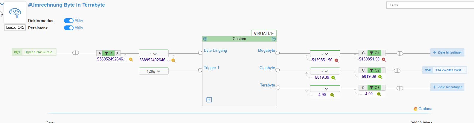

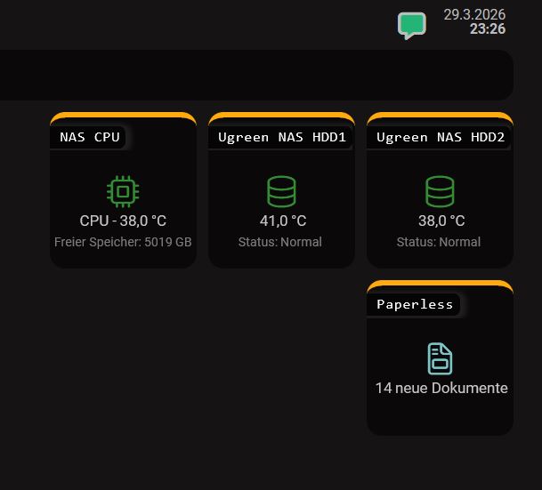

Angefangen habe ich mal mit einer einfachen Logik welche ich am Vortag bereits ohne Kanon einmal erstellt habe. "Umrechnung Byte in Gigabye, Terrabyte" genau gesagt eigentlich GibiByte und TeriByte, da nicht 10hoch12 sondern binär 2hoch40 gerechnet, um meinen freien Speicher vom NAS in der Visu anzuzeigen.
Direkt im ersten Anlauf bekam ich ein eine fehlerfreie Logik ausgespuckt. Im Quelltext war sie geringfügig anders wie meine bereits vorhandene, aber viele Wege führen nach Rom.

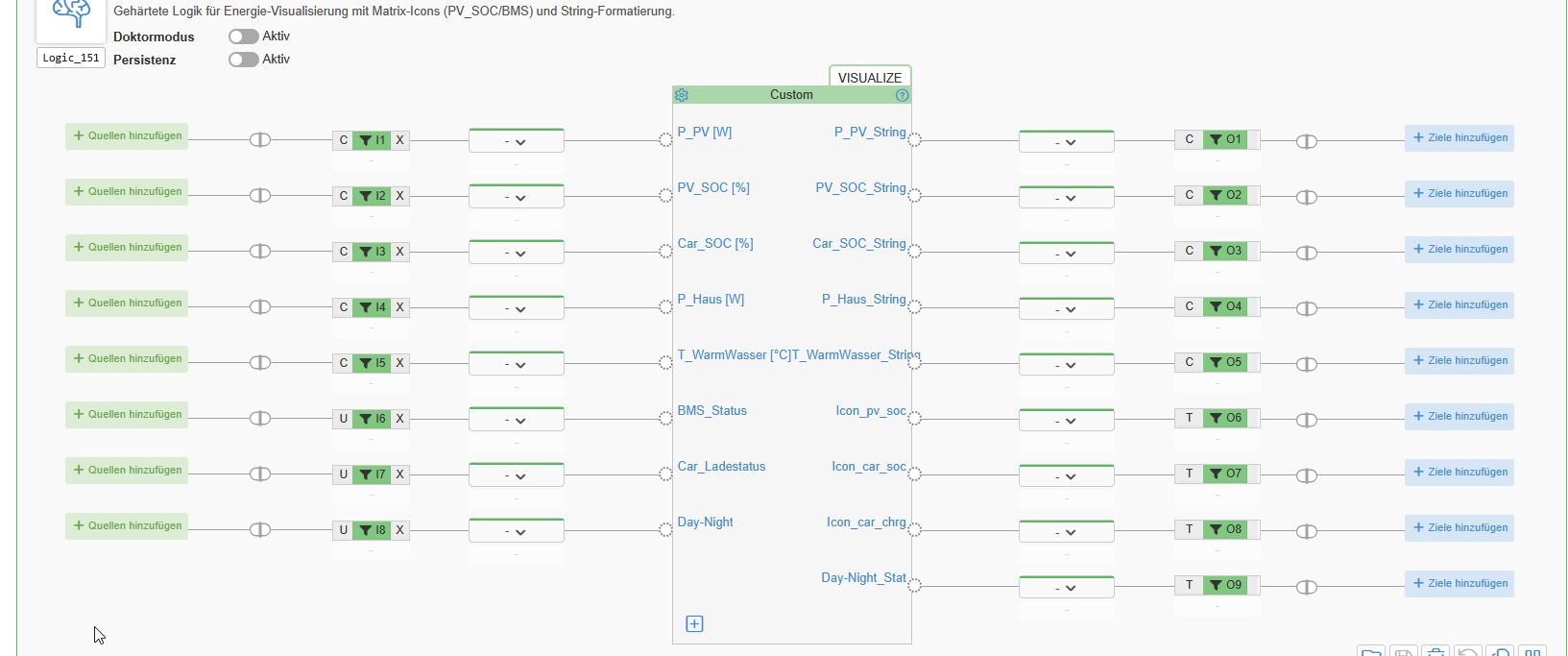

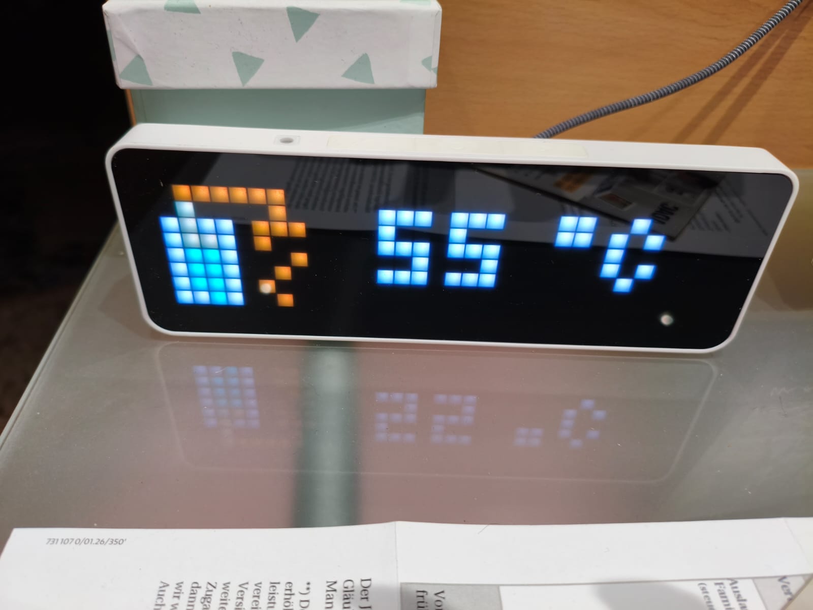

Dann wurde es etwas komplizierter, ich habe seit langer Zeit schon ein Ulanzi TC001 Pixeldisplay am TWS laufen, gefüttert über mehrere Logiken, (8 oder 9 Stk) - ich wollte jetzt alles in einer haben.
Kurz (oder besser diesmal etwas länger) in Notepad++ geschrieben was ich haben möchte und per copy&paste dem Kanon gegeben.
Ich ersten Versuch hat er mir eine Logik ausgespuckt welche so nicht ausführbar war, die Fehlermeldungen des TWS Logikeditors habe ich dem Kanon per Copy und Paste übermittelt und er hat die Logik nochmal überprüft und seinen Fehler korrigiert. Die Logik war von da an funktionsfähig, 4 weitere Fehler in der Logik waren auf meinen Mist gewachsen und hatten nur etwas mit meiner Tastenkorrektfind&drückschwäche zu tun.
Was kann die Logik jetzt? Eingangswerte PV-Strom, PV-Akku SOC, Leistungsaufnahme vom Haus, Warmwassertemperatur am Pufferspeicher (Speziel für Nackduscher wie mich), SOC vom AutoAkku werden als String für das Pixeldisplay ausgegeben. Ebenso werden je nach Zustand oder Wert die entsprechenden Animationen auf dem Display gewählt.
