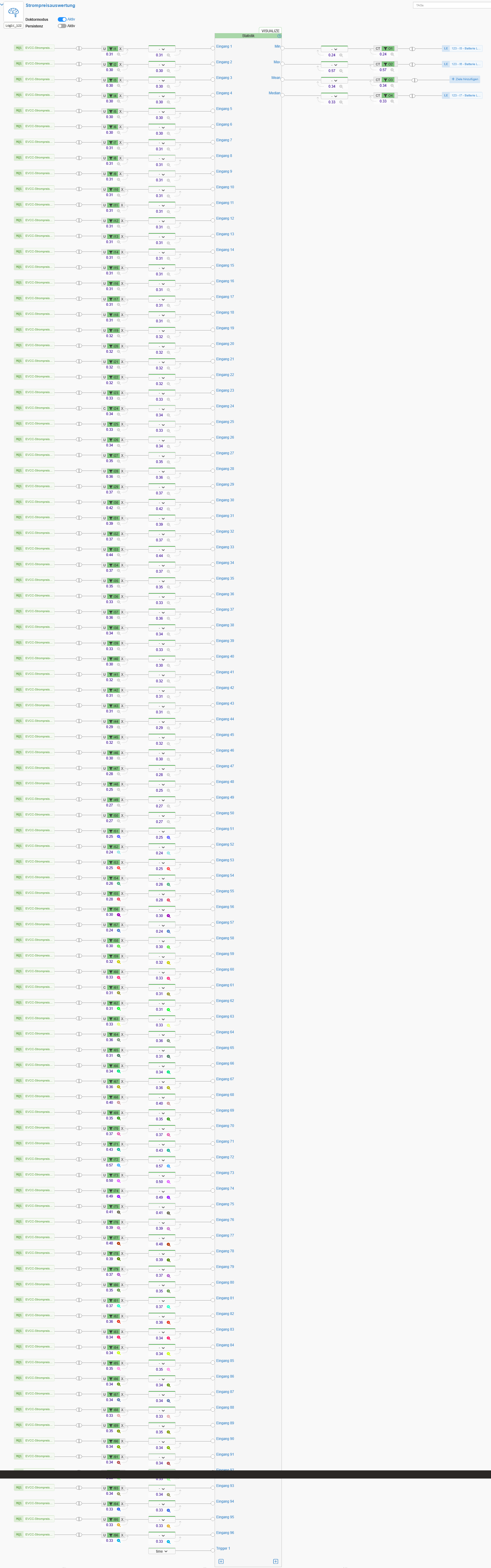

Die Logik:
Wieso in der Grafik der Eingang Residual_Last_PV doppelt auftaucht, ist mr nicht klar, in der Logik ist der Eingang nur einmal vorhanden.
Hier die kommentierte Logik:

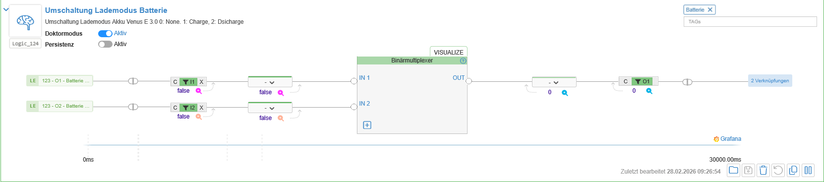

Die Ausgangsgrößen dienen zur Ansteuerung der Batterie über Modbus und eine zwischengeschaltete Logik.
Die Preise des Stromtarifes kommen per JSON-Array aus EVCC per MQTT und werden über eine Statistiklogik ausgewertet.
Die beiden Binärwerte werden für den Modbus über eine Logik in einen Integer-Wert umgewandelt.
