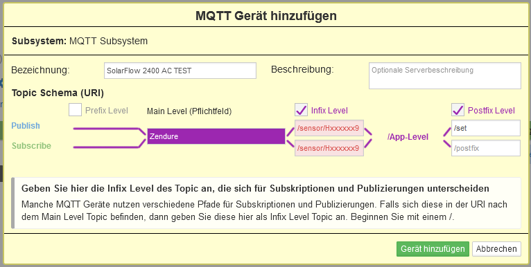

ich habe eine Frage dazu, wie ich im MQTT-Subsystem die Topics für ein Gerät am sinnvollsten strukturiere. Da man die Geräte nach dem Anlegen auf der Hauptebene ja nicht mehr bearbeiten kann, möchte ich gerne folgenschwere (aufwändige) Fehler vermeiden.
Konkret geht es hier um den AC-gekoppelten Batterie-Speicher "Zendure SolarFlow 2400 AC", aber eigentlich ist die Frage auch auf andere Geräte übertragbar.

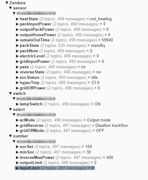

Das Gerät sendet die Topics in folgender Struktur:
Wie ihr seht, ist in die Struktur auf 3. Ebene die Seriennummer des Gerätes eingebunden. Wie verpacke ich das am sinnvollsten? Ich denke zum einen an ein späteres Teilen der Geräte-Konfiguration, aber auch daran, dass evtl. das Gerät bei einem Defekt ersetzt werden könnte und ich nicht alles neu anlegen möchte.
Mir sind folgende Ansätze eingefallen:
1) Das Gerät mit "Zendure" anlegen und den Rest in das App Level Topic (z.B. /sensor/Hxxxxxxxxxx9/heatState) nehmen.
2) Mehrere Geräte "Zendure/sensor/Hxxxxxxxxxx9", "Zendure/switch/Hxxxxxxxxxx9" etc. anlegen und in den App Level Topics dann nur noch die letzte Hierachieebene also z.B. "/heatState" definieren.
Bei Variante 1) muss man alle Topics bearbeiten wenn man die Konfiguration auf eine andere Seriennummer anpassen möchte. Bei 2) hätte man die Möglichkeit beim Import des Geräteprofils das Topic zu ändern.
Falls ich das richtig verstehe, wäre bei Variante 1) die Änderung der Seriennummer in einer bestehenden Konfiguration zwar aufwändig, aber zumindest möglich (ohne alle Objektverknüfungen neu machen zu müssen). Bei Variante 2) muss man das Gerät mit allen Verknüfungen komplett neu anlegen, braucht aber die Seriennummer nur an einer Stelle anpassen.

Die Schalter für unterschiedliche Prefix/Infix/Postfix Level helfen hier gar nicht, oder?
Das exportierte Geräte-Profil (*.json) kann man auch mit einem Texteditor bearbeiten, aber die Warnungen beim Import machen mich dann noch nervös (der TWS bemerkt die Bearbeitung, weil der Hash nicht mehr stimmt) und das ist nicht die elegante Art. Ich erinnere mich an Warnungen von Elabnet zu einem ähnlichen Vorgehen in anderem Kontext, weil so Prüfungen umgangen werden und es zu schwerwiegenden Fehlern kommen kann.
Übersehe ich noch etwas? Welches Vorgehen wäre "Best Practice"?

Du bekommst also einen Stream an MQTT aus dem Zendure heraus, siehe Screenshot oben.
Jetzt willst Du diese Elemente neu sortieren und dann noch einmal per MQTT verschicken?
Wenn dem so ist, dann gibt der Zendure das Topic ja vor und damit den Aufbau des Selectors um sich ein TWS Objekt daraus zu bauen.

Wenn alles aus einem JSON selektierbar ist, dann alles ein Gerät und darunter einfach die Liste an Datenpunkte/Subscriptions mit den passenden Selektoren.
Bei mir ist das auch einmal Victron ESS und darunter ziehe ich dann alles raus was es gibt. GridZähler, Multiplusdaten, Speicherdaten (kommt demnächst primär aber vom BSC), Laderegler-Daten MPPTs, und gekopplter Fronius AC WR.
Bei der OpenDTU ist es anders die sendet zu jedem einzelnen Hoymiles WR ein eigenes Topic mit den entsprechenden JSONs.
Da habe ich dann auch entsprechend viele Geräte.

@gbglace: ja, es ist technisch alles mit einem Gerät und aus dem Topic „Zendure“ abgreifbar, was ich brauche. Es gibt auch noch ein Topic „Homeassistant“ (nicht auf dem Screenshot). Das enthält aber „nur“ Meta-Daten (z.B. welche Werte zulässig sind), die zwar sehr hilfreich sind, aber die ich nicht im TWS brauche.

Bei der HTTP-API (Client) ist der Aufbau doch sehr anders als bei den MQTT-Geräten: Man definiert bei der HTTP-API dort eine "Ressource". Diese hat eine URI in der <Parameter> genutzt werden können. Anschließend fügt man Objekte hinzu, gibt bei diesen Objekten den <Parameter> als Selektor an und verknüpft das Objekt mit einem Wert aus dem Objektmanager (z.b. von einer Logik).
Ich habe noch etwas rumprobiert und eventuell einen Kompromiss gefunden. Ich fasse nochmal zusammen:
a) Bei meinem Gerät steht eine Seriennummer in der 3. Ebene der MQTT-Topics.
b) Ich möchte bei der späteren Weitergabe meines Profils nicht meine Seriennummer teilen (sowas kann oft zum errechnen von Passwörtern verwendet werden etc...).
c) Andere Benutzer sollen das Profil ohne "Hacks" (sprich editieren der json) direkt für sich nutzen können.
d) Ich möchte, falls das Gerät mal ersetzt werden muss, die Seriennummer in der bestehenden Konfiguration leicht anpassen können.
Daraus folgt:
- Die Seriennummer darf nicht im Main-Topic stehen, denn das kann man nicht nachträglich ändern. (d)
- Die Seriennummer darf aber auch nicht im App Level Topic stehen, denn die kann man beim Import nicht (zentral) ändern. Allenfalls durch bearbeiten jedes einzelnen App Level Topics, oder rumeditieren in der *.json-Datei. (b/c)
Eine mögliche Lösung: Die Seriennummer muss in den Infix Level?! Den Infix Level kann man sowohl beim Import anpassen, aber auch noch nachträglich. Ich könnte das Profil mit meiner "echten" Seriennummer erstellen, exportieren, importieren, die Seriennummer durch einen Platzhalter ersetzen und erneut exportieren um das Profil zu teilen.
Die Methode hat allerdings zwei mögliche Nachteile:
1) Das Interface hebt identische Infixes rot hervor, als wäre das ein Problem. - Das macht mich etwas nervös ;)
2) Weil die Seriennummer auf der 3. Ebene steht, muss ich eigentlich mehrere (d.h. vier) Geräte anlegen und jeweils alles vor der Seriennummer in das Main-Topic legen. Der Infix muss für alle Topics eines Gerätes gleich sein, sonst kann man ihn nicht zentral ändern. (Zendure/sensor; Zendure/switch; Zendure/select; Zendure/number). Da weiß ich nicht ob die Aufteilung auf mehrere Geräte, die Benutzung verkompliziert.
Wie sind eure Gedanken dazu? Denke ich das unnötig kompliziert? Oder hab ich hier einen Spezialfall, für den es keine "gute" Lösung gibt und der eigentlich zusätzliche Features im TWS erfordert?
VG Stefan
Zuletzt geändert von AndererStefan am Fr Sep 19, 2025 10:34 pm, insgesamt 2-mal geändert.
