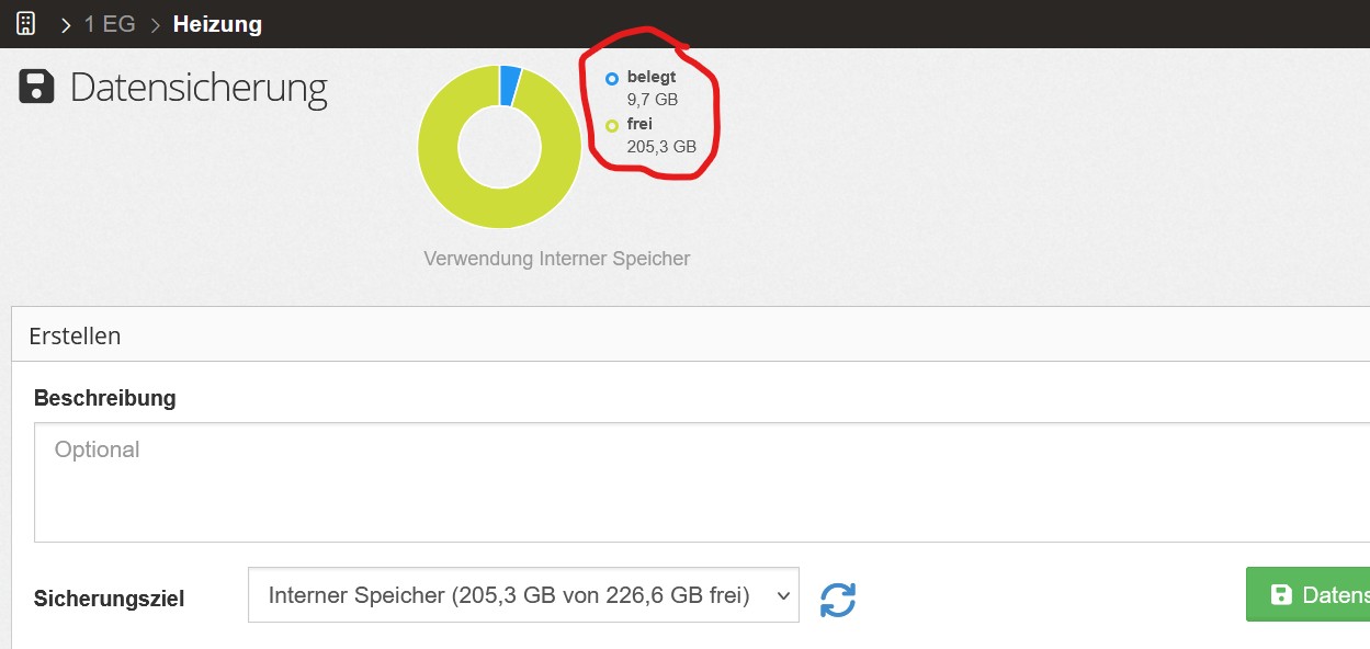

Hallo Zusammen,
mir ist heute vor dem Update auf 4.5 IP8 aufgefallen, dass mein Backup USB Stick nicht mehr erkannt wird.
Ich habe mir nicht viel dabei gedacht, das Backup vor dem Update lokal abgelegt und heruntergeladen.
Bin davon ausgegangen, dass es nur ein Anzeigefehler ala "Cache" ist und der Stick nach dem Update wieder auftaucht.
Leider hat er das nicht getan. Auch ein Reboot, Entfernen und Anstecken des Sticks, anderer Browser und anderes Endgerät brachten keine Besserung.
Ich meine mich auch errinnern zu können noch andere Sicherungen auf dem internen Speicher zu haben, die nun nicht mehr angezeigt werden.
Da bin ich mir aber nicht 100% sicher, evtl. war auch alles auf dem Stick.
Zeigt der belegte Speicher in der Ansicht Backup die Verwendung durch Backups oder die gesamte Speicherbelegung an?
Hat die Aktivierung von FTP Backups Mitte Juli irgendwas damit zu tun.
Hab ich irgendwo einen Anwenderfehler gemacht?
Danke und Gruß
Martin

wird der stik mit einer piepfolge beim anstecken und beim abstecken erkannt
anstecken tonleiter rauf
abstecken tonleiter runter?

eib-eg hat geschrieben: ↑Sa Aug 02, 2025 12:26 am wird der stik mit einer piepfolge beim anstecken und beim abstecken erkannt
Also tatsächlich gibt es kein Geräusch, weder beim anstecken, noch beim abstecken.
