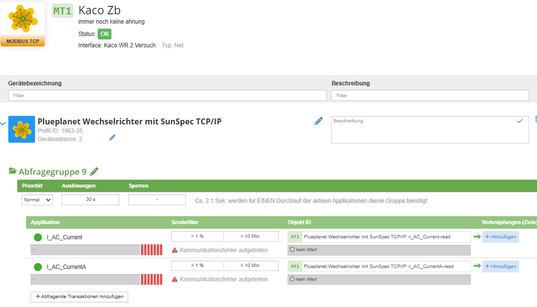

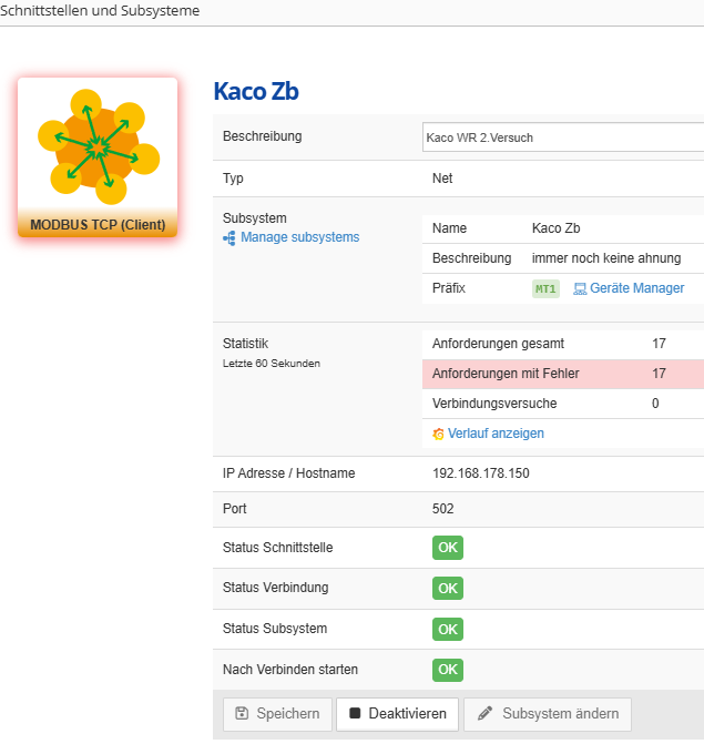

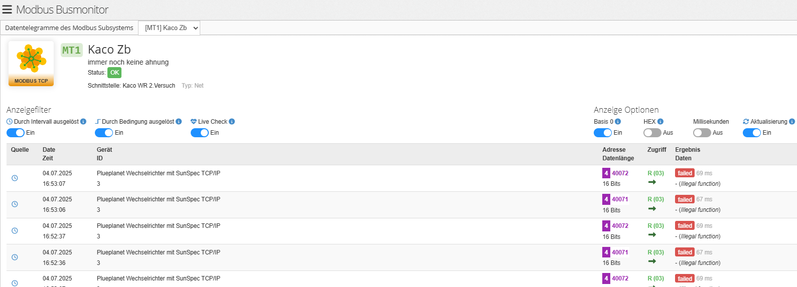

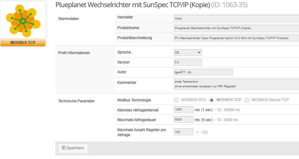

Hallo
Aus dem Forum meldet sich keiner, der das Profil für mich erstellen würde.
Elabnet habe ich angesprochen. Stefan hat sich gemeldet, hat zeitnah verständlicher Weise, keine Zeit.
Nun habe ich es selbst mal versucht.
Auf basis des SunSpec-Profils von tger977, habe ich angefangen, ein Profil für mich zu erstellen.
Die Schnittstelle ist erfolgreich und zeigt auch die 4 grünen Haken.
In der Profilverwaltung werden die Funktionen gezeigt, die Adressen beginnen mit 40072.
Im Gerätemanager habe ich erst mal für 2 Funktionen eine Abfrage eingerichtet. Hier wird nun ein Kommunikationsfehler gezeigt.
Im Busmonitor wird nun angezeigt, dass "illegale Funktionen " abgefragt werden.
Hier brauche ich nun Hilfe.
Ich wäre davon ausgegangen, dass die Adressen in Sunspec Protokoll festgelegt sind.
Was habe ich falsch gemacht?
Bitte um Hilfe
Rainer

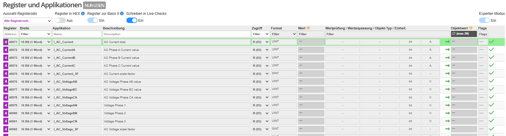

- Beiträge: 482
- Hat sich bedankt: 251 Mal
- Danksagung erhalten: 338 Mal
Hallo Rainer,
ich habe selber nur begrenzte Erfahrung (nur einmal für einen SMA Wechselrichter gemacht), mein best Guess wäre, dass der Zugriffstyp 04 „Holding Registers“ nicht passt. Versuch mal 3 „Input Registers“ - da kann man auch weniger kaputt machen, weil die Read-only sind.
VG Stefan
VG Stefan

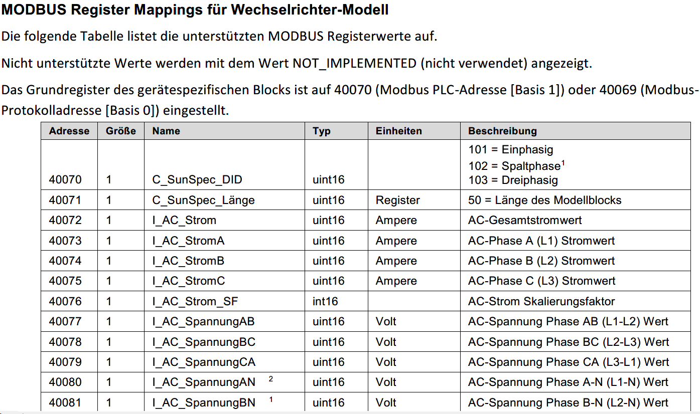

Hallo
Ich hatte Kaco Service angeschrieben. Leider gibt es bei Kaco keine Beschreibung der Register. Es wird darauf hingewiesen, dass das SunSpec Protokol verwendet wird.
Solar Edge hat eine gute Beschreibung, die meinen Registern entspricht.
Hier die Solar Edge Dokumentation
Gruß Rainer
Gruß Rainer
