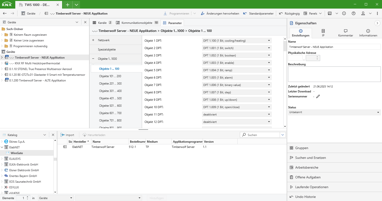

hier ein Screenshot von der aktuell in den Tests befindlichen neuen KNX Applikation:
Unterschiede:
1. Es ist eine Produktdatei, sieht man am Eintrag im Katalog unten
2. Die Kanäle sind nun in tausender Schritten angeordnet, das erscheint uns für 8.000 Objekte besser (hatten wir schon so angekündigt)
3. Die Objekte werden nun in Stufen zu einhundert gelistet, das soll die Aufteilung von Gewerken erleichtern
Im Detail arbeiten wir noch an den DPT, an Geschwindigkeitsoptimierungen, an Beschriftungsmöglichkeiten, aber das ist nun nicht mehr so weit weg von der Registrierbarkeit.
Die Dev-Tester wurden schon informiert. Wir müssen allerdings auch den Timberwolf Importer noch anpassen, damit er diese neue Applikation auch unterstützt.
