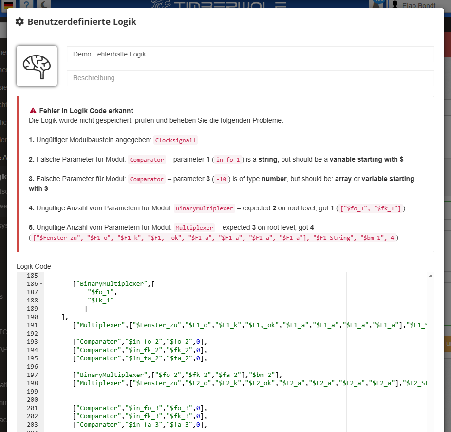

Mit den nächsten Update wird die Prüfung und die Fehler-Meldungen für die benutzerdefinierten Logiken verbessert.
Durch die Prüfung, im Screenshot Punkt drei, sollte es nicht mehr möglich sein in den Fehler zu laufen.
