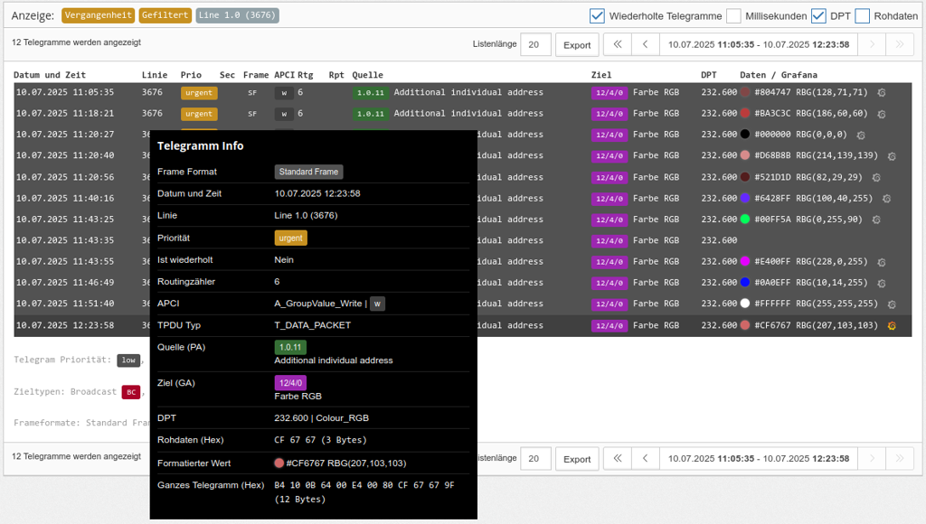

6. NEU! Mouse Over für alle KNX Telegramm Details
Ganz neu im Busmonitor ist nun ein Mouse Over für ALLE Telegramme. Dazu beim betreffenden Telegramm einfach nur mit der Maus über Datum / Zeit hovern. Dann erscheint ein Mouse Over mit Infos zu dem Telegram:
Hinweise
  • Dies ist ein KNX Secure Telegram, bei dem kein Schlüssel hinterlegt ist
  • Dies wird markiert durch ein Schild das komplett Oocker ausgemalt ist (in der zweiten Zeile befindet sich nochmal ein solches)
  • Dann sieht man das an den Schloss Symbol in der Spalte Daten (die °C kommen vom hier hinterlegten DPT)
  • Im Mouse Over sieht man nun unter Entschlüsselungsstatus, dass der Schlüssel nicht importiert wurde und entsprechend bei den Rohdaten bzw. dem formatierten Wert (gemäß DPT) jeweils ein Schloss-Symbol, da eben der Datenteil des Telegramms nicht entschlüsselt werden konnte.
  • Das gesamte Telegram (also der komplette Frame) steht im Mouse Over unten in Hex und auch in der Spalte Rohdaten (wer selbst dekodieren möchte)
  • Sollte auch der DPT nicht importiert sein, wird dies ebenfalls im Mouse Over angezeigt
  • Die Secure Sequenznummer wird ebenfalls angezeigt, sofern dies für die Fehlersuche relevant ist
  • ETS Zugriff bedeutet, dass dies ein KNX Secure Telegramm ist, das von der ETS kommt um einen Busteilnehmer zu parametrieren. Dies ist dann auch eine PA-zu-PA Kommunikation (von der PA des Tunnels über den die ETS mit dem Bus verbunden ist zur PA des KNX Gerätes). Hier wird für die Entschlüsselung der individuelle Tool-Schlüssel benutzt.

für die Dekodierung im KNX Busmonitor gibt es eine Erweiterung:
Dekodierung für elf weitere Datenpunkttypen im KNX Busmonitor
Wir haben den KNX Busmonitor erweitert. Es gibt nun für elf weitere DPT eine Anzeige mit vollständiger Dekodierung:
8.012 Länge im Meter
9.029 Absolute Luftfeuchte
9.030 Partikelkonzentration
12.100 Dauer in Sekunden
12.101 Dauer in Minuten
12.102 Dauer in Stunden
12.1200 Volumen in Liter
12.1201 Volumen in Kubikmeter
21.102 Status Heizung kombiniert
21.107 Status Heizung kombiniert
232.600 Farbe in RGB
Zwei Besonderheit für DPT 232.600 (Farbe RGB):
1. Die sich ergebende Farbe wird als Farbpunkt in der Übersicht und der Detailansicht dargestellt. Dies sollte die Fehlersuche vereinfachen.
2. Der DPT 232.600 wird von manchen Herstellern auch in HSV kodiert. Die Dekodierung eines HSV Telegramms in einer GA für RGB Anzeige würde dann FALSCH sein. Der Busmonitor hat hier leider die Information über diese (falsche) Kodierung nicht, da die entsprechende GA im Projekt mit 232.600 angegeben wäre.
Die KNXA ist wohl unglücklich mit dieser Verletzung des Standards, toleriert das aber scheinbar. Bitte daran denken.
Unterstützung durch Applikation & Stack:
Diese Unterstützung im KNX Busmonitor dient der Diagnose und bedingt keine aktive Teilnahme durch den Timberwolf Server am Busverkehr hinsichtlich dieser Datenpunkttypen.
Hierzu arbeiten wir an einem separaten Update / Applikation. Aktueller Sachstand: viewtopic.php?f=21&t=1727&start=70#p63215.
Verfügbarkeit:
Diese erweiterte Funktion steht seit 10. Juli 2025 im Insider Club (IP 7 zur V 4.5) zur Verfügung.
Versionsbeschreibung: https://elabnet.atlassian.net/wiki/x/AYDcwg
