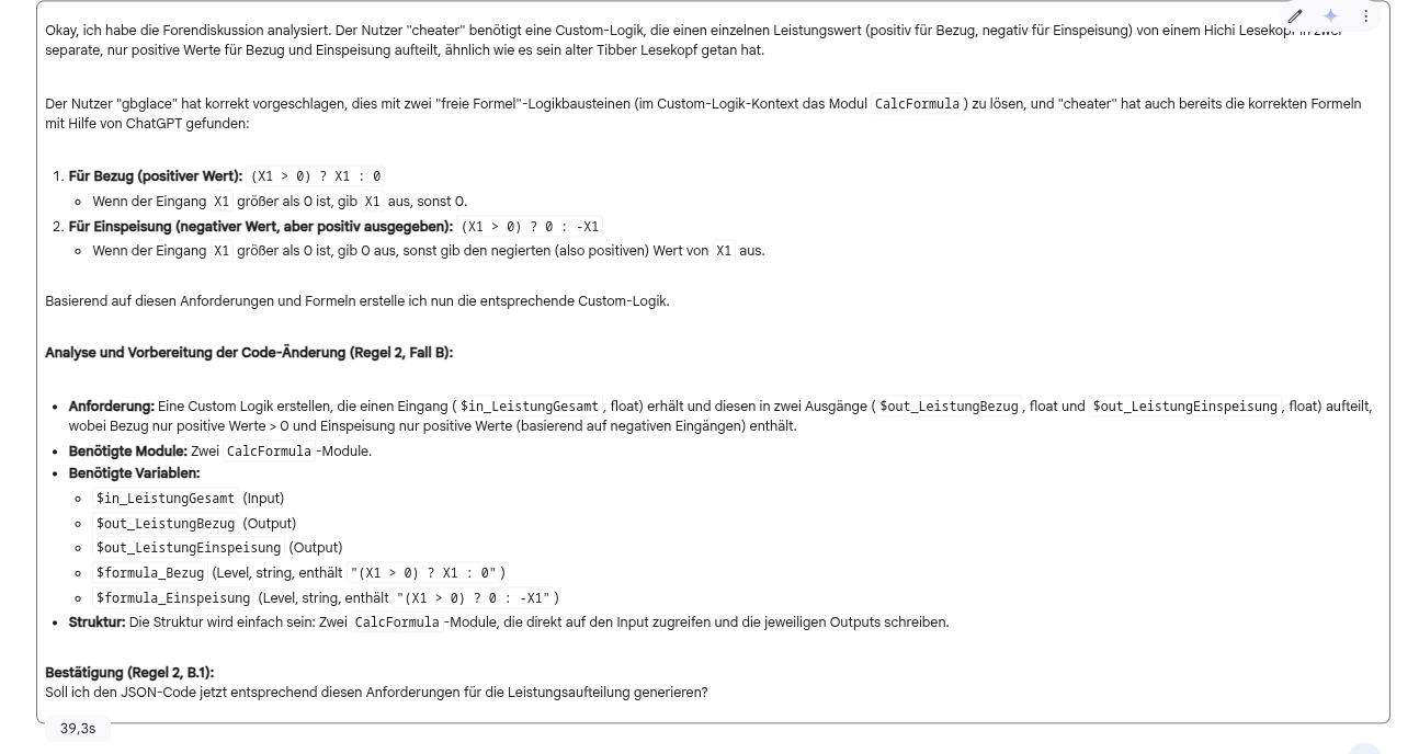

mal gucken, ob mein unser Frankenstein aus Nutzung von KI (LLM) für Dokumentation und Custom-Logiken das hinbekommt. Ich habe dem Prompt einfach die Forendiskussion aus dem Browser ins Chatfenster kopiert. By the way: Gemini 2.5 Pro (https://aistudio.google.com/) KOSTENFREI, nicht ChatGPT. Google hat momentan nicht nur die Nase, sondern einen ganzen Intercity-Zug Vorsprung.
Nach Eingabe von Ja:
Funzt das? (hab jetzt nur die Syntax überprüfen lassen). Wenn das stimmt hätten wir den ersten Pass des Prompts für eine neue Custom-Logik und könnten in der Doku zum Experimentieren mit dem Prompt einladen. Erkenntnisse der User würde ich gerne in die Optimierung des Prompts stecken.
Wenn es nicht stimmt, habe ich wieder was zu optimieren.
Sorry für being faul und not testing
Franky
