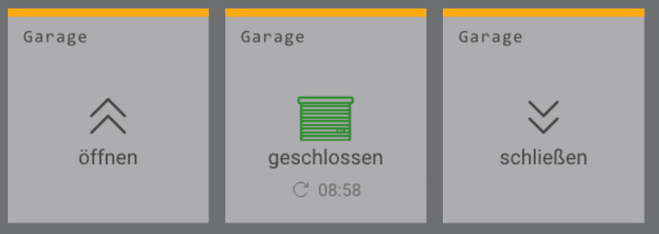

ich klink mich mal ein. Ich hatte eine ähnliche Aufgabe bei meiner Garagentorsteuerung zu lösen. Das ist ein ganz dummer Antrieb der zwei Impulseingänge für eine Tasterbedienung hat (Auf/Stop und Zu/Stop) und einen Motorkontakt-Ausgang für „geschlossen“.
Mit einem MDT AKU-B2UP.03 habe ich mir eine Art Rolladensteuerung gebaut. Mit den Impulsausgängen simuliere ich die Tasterbetätigungen. Die Torstellung simuliere ich mit einer Logik: Ist der Endkontakt geschlossen, ist die Position 100%. Nach dem Senden des Impulses zum Öffnen setze ich die Position auf 50% und nach weiteren 25 Sekunden (falls kein Stopp gesendet wird) auf 0%. Beim Schließen entsprechend umgekehrt. Das klappt sehr gut und ermöglicht mir eine visuelle Anzeige.
Hier noch ohne Nutzung der Rollladen-Visu-Fähigkeiten:

cool, schaut gut aus. So wie ich das sehe, kannst du aber auch keine Positionen anfahren, oder?
Das ist mein Startpunkt gewesen, denn laufen tun die Dinger ja auch bei mir. Nur bei einem Rollladen will man ja nicht nur ganz auf oder ganz zu… und selbst beim Öffnen des Fensters wäre ein kleine Öffnung zum Lüften wünschenswert…

nein, Positionen kann ich so nicht anfahren.
Mit einer komplexeren Logik die die Positionsvorgaben in Fahrzeiten umrechnet und mit der entsprechenden Verzögerung dann einen Stopp-Impuls sendet sollte das aber schon machbar sein. Im Endeffekt baut man die Logik eines Rollladenaktors nach…. aber da war die Diskussion ja schon (hab mit dem parallelen Thread etwas den Überblick verloren)
