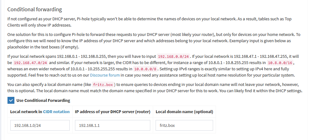

Die Fritzbox ist bei mir der DHCP-Server und teilt beim Bezug der Adresse als DNS das pi-hole mit (192.168.1.2).
Mein Rechner zeigt als DNS auch korrekt 192.168.1.2 an. Wenn ich den Namen des SMA-Tripower auflöse, antwortet jedoch die Fritzbox.
Das soll auch so sein. - Nur warum das so war verstehe ich nicht. Denn:
Ich bin ziemlich sicher, dass ich vor ewigkeiten im pihole "Conditional Forwarding" konfiguriert hatte, jedoch war die Option aus. Warum mein Rechner die DNS korrekt auflösen konnte und der TWS nicht... keine Ahnung. Vielleicht so ein Windows/Linux-Ding? Ich kenne mich mit Netzwerken auch nur leidlich aus.
Jetzt ist Conditional Forwarding jedenfalls wieder an und nun klappt auch die Namensauflösung der Modbus-Schnittstelle im TWS. :dance:
