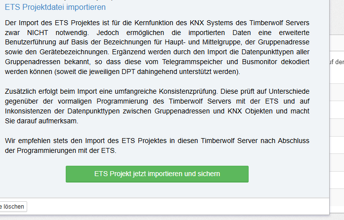

ich wollte soeben meine ETS Projektdatei aktualisieren - was bisher auch immer ohne Probleme geklappt hat.
Nachdem ich die Datei ausgewählt habe und auf "öffnen" in der Browser-Fileauswahl klicke, passiert nichts. Keine Reaktion. Kein Fehler.
Mir ist dann noch aufgefallen, dass oben Rechts ein Hinweis > "Aufgabe" eingeblendet wurde mit dem Hinweis, zum Import der ETS Datei, siehe Anhang. Das ist seltsam. Zumal ich seit langem ja bereits mehrere Versionen importiert habe und mir die Namen der Gruppenadressen auch entsprechend aufgelöst werden. Ich habe kein Update o.ä. explizit installiert.
Hat jemand eine Idee?

Habe mittlerweile im WIKI nen Hinweis gefunden, dass es wohl Probleme mit der ETS 6.3 gibt und man diese nicht verwenden soll.
Das ist zum Glück bei mir aber nicht der Fall, ich bin noch auf der 6.2.2., die ja noch empfohlen wird - und mit der es bisher auch problemlos funktioniert hat.
Update: ich vermute fast ein Browser Problem. Ich hatte es mit Chrome Build 133.0.6943.98 versucht. Wie lange ich schon auf der Version war, weiß ich gerade nicht. Ich habe es jetzt mit Firefox versucht. Da ging es. Danach habe ich bemerkt, dass mittlerweile Chrome 133.0.6943.99 zur Aktualisierung anstand. Damit geht es jetzt auch wieder.
Problem hat sich für mich somit erstmal erledigt.

Hallo Christoph,
bitte ein Update vornehmen auf Hauptversion 4.1 und danach das Web-Interface auch neu laden (Reload der Seite im Browser nach dem Update, der Server sollte diesbezüglich auch einen Hinweis anzeigen).
Dann nochmal probieren.
