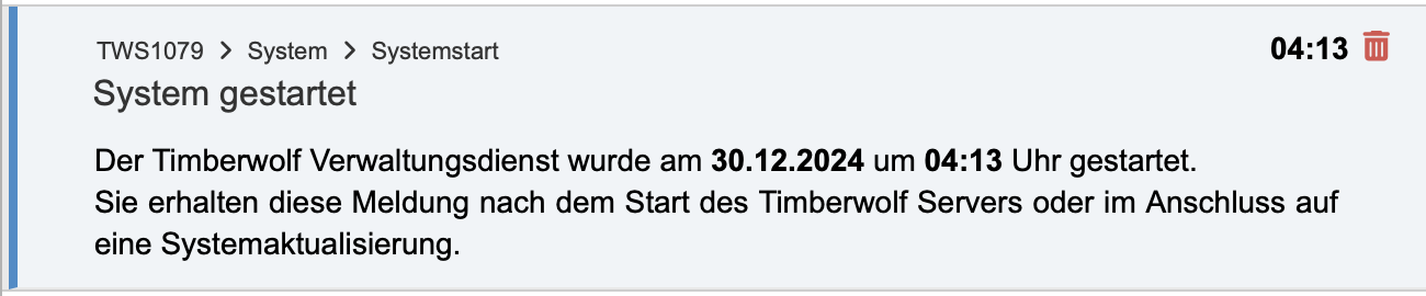

nicht so schlimm (hat mich Nachts zwar aus dem Schlaf gerissen, aber ist völlig ok), ich würde es nur gern verstehen:
Nachts wurde ich wach, weil auf einmal überall Licht an ging. Schnell habe ich den Timberwolf Server ausmachen können, der laut Log neu gestartet wurde. Ein Stromausfall hat offenbar nicht stattgefunden, zudem habe ich ohnehin Netzersatzstrom. Kann jemand erklären, warum das so war und kann ich bei einem nächsten Mal ggfs. besser vorbereitet sein? Weiß vielleicht jemand, ob das eine einmalige Sache gewesen sein könnte?

Das habe ich aus meinem im ersten Post beigefügten Screenshot geschlussfolgert. War das eine falsche Annahme?
