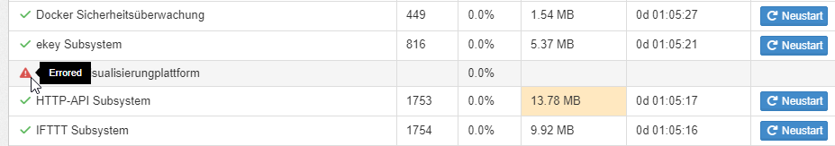

als letzte grössere Aktion im alten Jahr habe ich heute meinen neuen 3500er in die HV eingebaut und nach Anleitung die Daten vom 2500er migriert. Das hat bis auf zwei Dinge funktioniert:
Grafana startet nicht mehr
Im Systemmonitor sieht das so aus:
Das Icon wird auch hin und wieder mal gelb und der Button zum Start des Dienstes erscheint. Aber funktionieren tut's nicht. Reboot habe ich natürlich schon versucht. Kann ich da noch etwas tun oder braucht's hier einen Elabnet-Spezialisten?

Hallo Yves,
ich habe das Problem für dich behoben, Grafana lässt sich jetzt wieder starten.
Die Ursache war das manuell installierte Grafana Image Renderer Plugin, das nicht mit der CPU-Architektur des neuen Servers kompatibel ist. Ich habe das Plugin entfernt, und nun funktioniert Grafana wieder.
Ich habe zwei Hinweise in die Migrationsanleitung eingefügt, um anderen Nutzern zu helfen, ähnliche Probleme mit Grafana-Plugins zu vermeiden.

Hallo Matthias
ms20de hat geschrieben: ↑Di Jan 07, 2025 12:22 pm ich habe das Problem für dich behoben, Grafana lässt sich jetzt wieder starten.
:bow-yellow:
ms20de hat geschrieben: ↑Di Jan 07, 2025 12:22 pm Die Ursache war das manuell installierte Grafana Image Renderer Plugin, das nicht mit der CPU-Architektur des neuen Servers kompatibel ist.
:shock: Ich hatte ein Plugin installiert? Manuell? Hm... So langsam mach' ich mir Sorgen... :think:
ms20de hat geschrieben: ↑Di Jan 07, 2025 12:22 pm Ich habe zwei Hinweise in die Migrationsanleitung eingefügt, um anderen Nutzern zu helfen, ähnliche Probleme mit Grafana-Plugins zu vermeiden.
Tip top, danke Dir!
