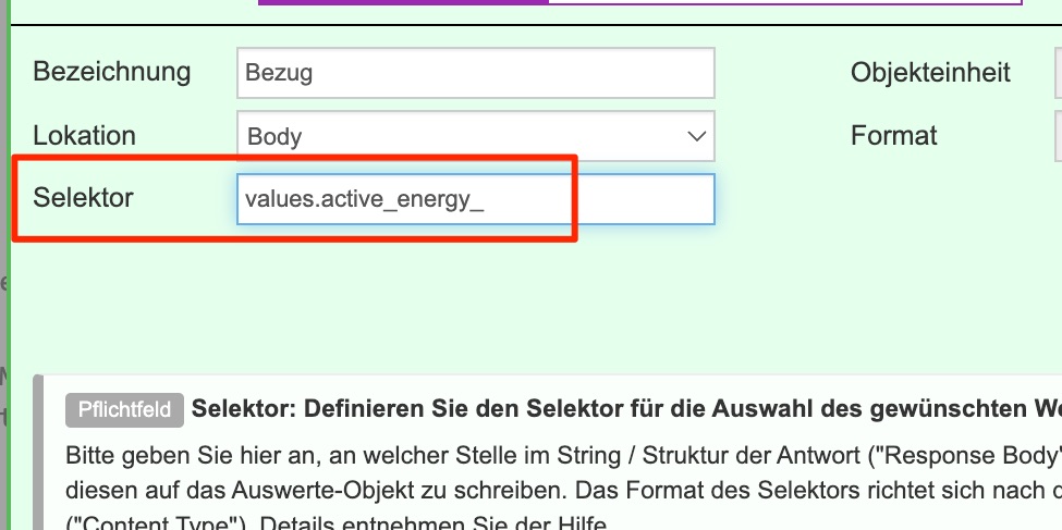

ich bekomme von meinem SmartMeter Daten via RestAPI als JSON mit einem "+" und einem "-" in der Bezeichnung der Values für Bezug und Einspeisung zurück.
Wenn ich nun im TWS bei Selektor "values.active_energy_+" eintragen will, macht er mir sofort nach der Eingabe das "+" von der Eingabe wieder weg.
Kann es sein, dass der TWS kein Plus-Zeichen im Selektor akzeptiert? Falls ja, hat jemand einen Tipp, wie ich das irgendwie anders lösen kann?
Das Minus wird akzeptiert bzw. funktioniert => smart-meter.values.active_energy_-

Ja, das kann ich mit der 4.5 IP 3 nachvollziehen und bestätigen.
Es ist egal wo man ein + setzen möchte, es wird immer sofort weg gelöscht.
Ich habe so ein API Request bei mir nicht um es zu testen, aber auch mit dem values[0] hat du keinen Erfolg, weil es leider kein Array ist..
Dann wirst du nur den Umweg über NodeRed nehmen können.

Wie haben das Problem für die nächste IP vorbereitet. Selektor akzeptiert + als Teil einer Schlüssel in Anführungszeichen.
