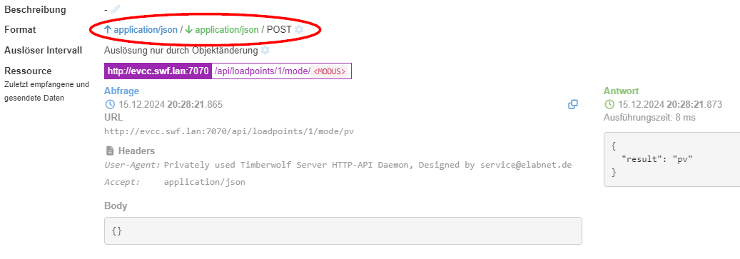

Beiträge: 1429
Hat sich bedankt: 907 Mal
Danksagung erhalten: 1261 Mal
Hallo miteinander,
aus gegebenem Anlass hier noch eine Korrektur zum ersten Posting: Der Screenshot zeigt den falschen Request-Content-Type! Das muss so aussehen:
