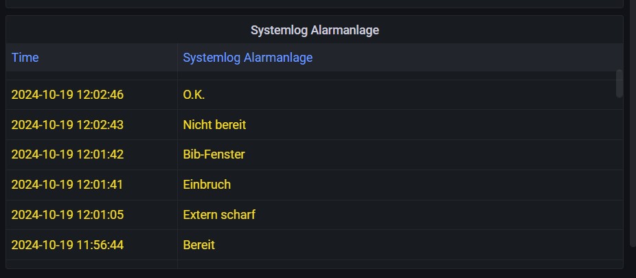

mein ABB-Sicherheitsmodul sendet im Alarmfall einen Alarmtext auf eine Gruppenadresse. Wenn ich mir die Zeitreihe dieser Gruppenadresse in Grafana ansehe (durch Klicken auf das Grafana-Symbol in der Liste der Gruppenadressen) dann wird dort allerdings kein Text-Log, sondern ein Graph aus Zahlen angezeigt:
Auch die Umstellung auf Listenansicht ändert nichts daran.
Im Busmonitor sehen die Daten so aus:
Grafana ist ja grundsätzlich in der Lage, Zeitreihen aus Text darzustellen. Das nutze ich z. B. in meinem System- und Alarmlog (viewtopic.php?t=5386&sid=6d0637cf85351f ... 1ca39ffadf).
Allerdings nicht, wenn der Text aus KNX-Gruppenadressen kommt. Auch andere Gruppenadressen, die Text enthalten, werden als Graph von Zahlen dargestellt.
Hat jemand eine Idee, woran das liegen könnte?

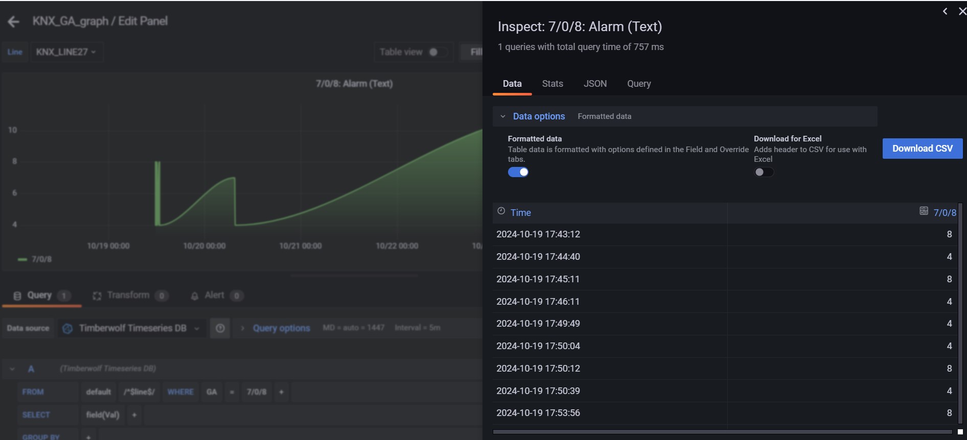

Hallo Falk,
welche Daten werden im Query Inspector unter Data angezeigt?
MfG Juri
Beiträge: 476
Hat sich bedankt: 364 Mal
Danksagung erhalten: 425 Mal
Hallo Juri,
dort werden Zahlen angezeigt, genau wie im Graphen.

speckenbuettel hat geschrieben: So Okt 20, 2024 1:25 am dort werden Zahlen angezeigt, genau wie im Graphen.
Hallo Falk,
welche Zahlen?
Ich denke das sind die Bytes, die da gespeichert und angezeigt werden. Wenn das der Fall ist, dann muss man die Dekodierung BytesToString machen.
TWS-Server hat eine interne Decodierung von KNX-Telegrammen.
Man kann versuchen den Datentyp in Grafana zu ändern, bin aber nicht sicher, ob das funktionieren wird.
Standard options > Unit > Misc > z.B. String
MfG Juri

Hallo Juri,
eine Umstellung der Einheit bringt auch nichts. Die Rohdaten sind nun mal Zahlenwerte, keine Byte-Werte eines Strings:
Ich glaube die Werte repräsentieren die Länge des Strings (z. B. 8 für "Einbruch" oder 4 für "O.K."), aber das bringt mich natürlich auch nicht weiter.

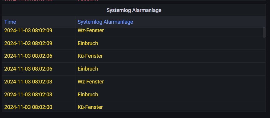

Grafana stellt bei KNX-GAs mit Text immer die Länge des Strings dar. Das habe ich jetzt mit mehreren GAs und verschiedenen Einstellungen (Codepage in der ETS) getestet.
Letzter Wert in diesem Fall war "Hallo", Grafana macht darauf eine 5.
Die Frage an ElabNET: ist das ein Bug oder ein Feature?
Wenn man ein KNX-Objekt mit DPT 16 in eine Zeitreihe schreibt, dann wird diese in Grafana korrekt als Text dargestellt.
