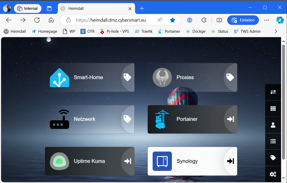

Mein Setup ist etwas komplexer als das der meisten Heimnutzer:
INTERNET <-> IONOS managed FW <->Public IPv4+IPv6 auf IONOS VPS 1EUR Server mit Pi-hole, Unbound, 6tunnel, Wireguard <-> Wireguard-Tunnel via Kabel-Internet <-> Fritz Cable <-> DMZ (10.82.0.0/24) <-> Lancom Router ohne NAT mit FW <-> 10.82.1.0/24 bis 10.82.10.0/24 als VLANS / Subnetze hinter Lancom

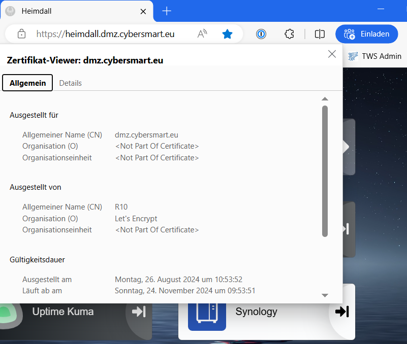

Alle Services sind je nach Zone (DMZ, Home, etc.) für den internen Gebrauch mit Wildcard-Zertifikaten wie *.dmz.cybersmart.eu abgesichert, von außen aber garnicht erreichbar, aber so habe ich immer intern gültige Zertifikate und keine Zertifikatswarnungsthematik mehr. Services die von außen erreichbar sein sollen bekommen dann ggf. ein eigenes LE-Zertifikat für den dann von außen per DNS durchgereichten Hostnamen.Domain.
Bei mir ist z.B. http://status.dmz.cybersmart.eu aktuell von außen über Reverse Proxy erreichbar, aber ohne Details zu den Services zu verraten, nur "Gruppen". So kann die Familie schnell checken ob ein Service ein Problem hat. Ich kann dann drill-down machen. Bei Bedarf kann ich eine Authentication noch davor setzen wenn man von Extern zugreift.
Heimdall hingegen ist ein Service der aktuell nur von innen erreicht werden kann.
