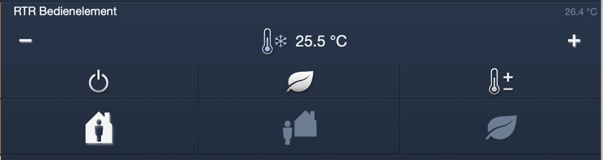

wir haben hier ca. 20 Stück installiert. Mit welchen Widget kann ich denn die RTR Steuerung mit Umschaltung Heizen/Kühlen, HVAC Mode usw. definieren? Sieht im Moment so aus.

aktuell gibt es für die Aufgabenstellung in der jetzt aktuellen Version der Visu noch nicht die soooo 1:1 bzw. zu 100% passenden Widgets.
Daher müsstest du dir zur jetzigen Zeit mit den vorhandenen Widgets und damit verbundenen Logiken behelfen. Das geht aber alles.

Es sind dann pro Controller bis zu 9 Widgets, statt einem.
1.) Solltemp.
2.) Isttemp.
3.) Heizen/Kühlen
4.) Ein/Aus
5.) Komfort
6.) Standby
7.) Eco
8.) Plus/Minus
9.) Alarm
Bei 20 Stück wird das recht unübersichtlich und verbraucht zu viel Platz, daher wäre es toll, wenn zeitnah ein passendes Widget käme.

herzlich willkommen im Forum. Wir wissen, dass noch einige wichtige Widgets zur TWS VISU fehlen und wir wollen diese Lücke schnellstens schließen. Alleine wegen der aktuellen Urlaubszeit der Entwickler rechne ich aber nicht damit, dass wir das vor sechs bis acht Wochen fertig bekommen. Bitte daher erst mit einzelnen Widgets lösen, auch wenn das gerade sehr mühsamt ist.
Wir beeilen uns, es warten viele drauf und bis zur Heizperiode muss das auch fertig sein.
