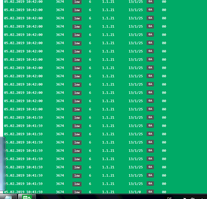

Info: Nach dem TWS-Neustart wurden bei mir im System unter dem Busmonitor paar Tausend Einträge ausgegeben mit dem Gruppenadressen, die gar nicht existieren. Die meisten wurden von der PA 1.1.21 geschickt.
Die PA 1.1.21 ist eine Unter-PA-Adresse vom TWS(1.1.20).
Wieso schickt die was an die Gruppenadressen?
Die Gruppenadressen 13/1/* , 10/0/*, 10/1/*, 10/5/* existieren bei mir gar nicht im ETS-Projekt und waren nie da.
Woher kommen sie ?
Woher kommen sie ?
Hierbei handelt es sich um Lesetelegramme (werden leider erst in der nächsten BETA als solche gekennzeichnet).
Die Absender PA ist ein ETH-Tunnel des TWS. Hast du hier eine Visu oder ähnliches am laufen, die den Tunnel verwendet?
Danke für den Tipp.
Ja, ich habe CometVisu. Da sind diese Adressen drin :dance:
Wieder was gelernt
