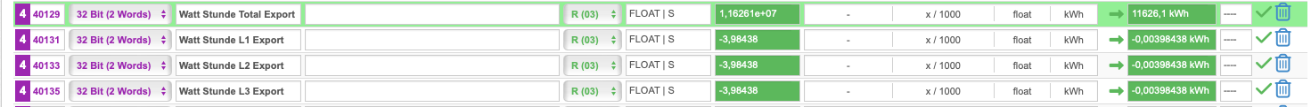

40130 > Hier erhalte ich einen realistischen Wert.

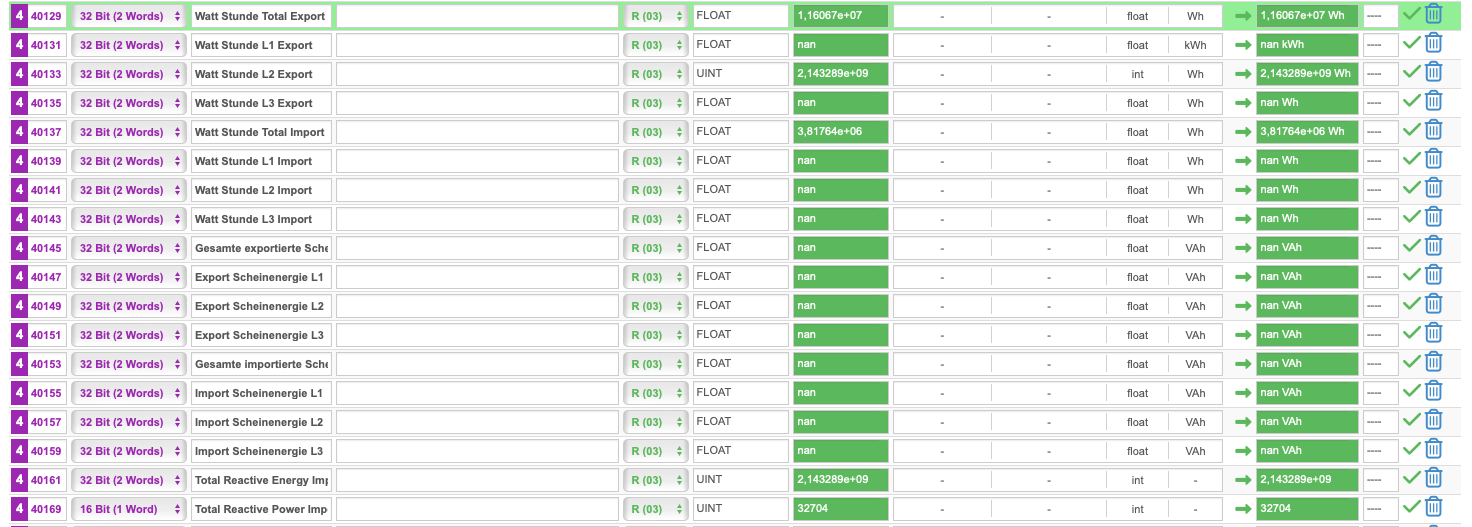

40132 / 40134 / 40136 > Mit Unit float32 bzw. float erhaltet ich "nan" (Screenshot TWS > 40131). Wenn ich jedoch auf UNIT umstelle, erhalte ich einen Wert (Screenshot TWS > 40133). Das gleiche habe ich auch bei den weiteren Registern. >>> Wieso? Mach ich was falsch oder ist die Spezifikation falsch?
Spannend finde ich noch, dass einige Register (in grau) nicht supportet werden aber einen Wert liefern.

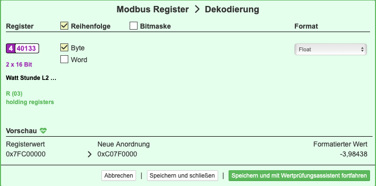

womöglich braucht es eine Byte-Vertauschung wegen Little-Endian vs. Big Endian. Das sollte in der Doku stehen, ansonsten einfach unter "Reihenfolge" ausprobieren.

michael8 hat geschrieben: Sa Feb 17, 2024 5:37 pm 40132 / 40134 / 40136 > Mit Unit float32 bzw. float erhaltet ich "nan" (Screenshot TWS > 40131). Wenn ich jedoch auf UNIT umstelle, erhalte ich einen Wert (Screenshot TWS > 40133). Das gleiche habe ich auch bei den weiteren Registern. >>> Wieso? Mach ich was falsch oder ist die Spezifikation falsch?
Nein, machst Du nicht. Der angezeigte Wert ist quasi der "Überlauf" und damit das Pendant zum NAN bei Float. Der Max-Wert eines INT32 ist 2,147,483,647, also 2.14^9. Ist also einfach eine andere Darstellung und sagt genausowenig aus.
Genauer gesagt wäre auch noch Signed vs. Unsigned relevant denn Unsigned geht von 0 bis 2³²-1 = 4·1024³-1 und Signed von -2³¹ bis +2³¹-1.
Hatte das beim SMA-Profil auch bei einigen Werten. Wenn dort kein Wert geliefert wird, bekommt man ein NAN zurück. Das musst Du im Profil entsprechend handhaben.

@StefanW Danke für den Tipp. In der Doku habe ich nichts gefunden. Aber jetzt sieht es schon mal anders aus:
Nur der Wert macht für mich noch kein Sinn. In der Doku steht für 40133 und 40153 zwar "This data-point is supported/not-supported depending on the grid connection." Aber dann müsste 40131 = 40129 sein oder 40131 + 40133 + 40135 = 40131 Oder wie seht ihr das?

das mit der Byte-Reihenfolge war nur ein Gedanke, den man grundsätzlich in der Doku überprüfen sollte, hier aber falsch war.
Ich habe mir den Hex-Code angesehen und das empfangene 1x7FC00000 steht für "Quiet NaN" ("propagates through almost every arithmetic operation without signalling an exception")
A quiet NaN (NANQ) is represented by any bit pattern
between 7FC00000 and 7FFFFFFF or between FFC00000 and FFFFFFFF
==> Bedeutet: Das fremde Modbus Gerät stellt in seinem Register einen HEX-Wert zur Verfügung, mit dem es mitteilt, dass es keine Zahl zur Verfügung stellt. Das "warum" sollte sich aus der Doku ergeben bzw. sollte der Hersteller benennen können.
Kurz: Die Einrichtung der Abfrage für das Register im Timberwolf Server ist richtig eingestellt von Dir. Das Gerät gibt "NaN" aus, der Grund ist dort zu suchen.
