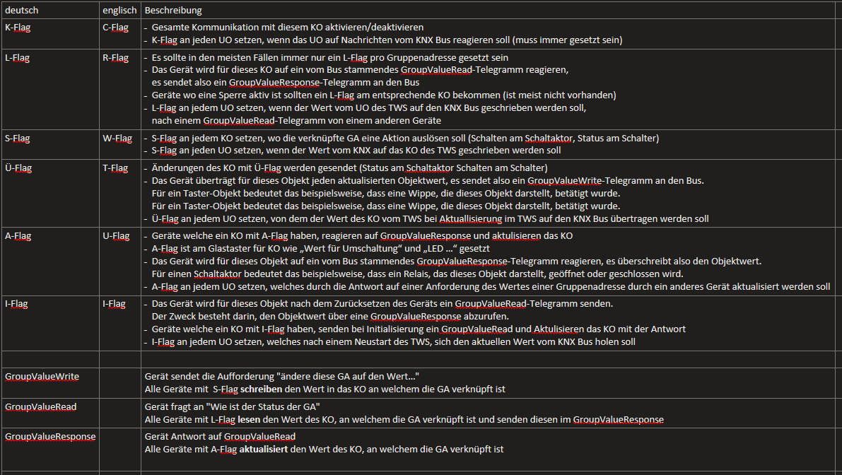

Nun gibt es im Netz viel Erklärungen zu den einzelnen Flags, ich habe die mal versucht zusammen zu tragen:
Bitte korrigieren wenn etwas falsche drin steht.
Wie geht ihr vor wenn jetzt all GAs mit dem TWS verknüpft sind um eure Flags anzupassen?
TypLSAÜIK
GA Schalten000101
GA Schalten Status010011
GA Rolladen fahren000101
GA Rolladen Stop000011
GA Rolladen Pos fahren000101
GA Rolladen Pos Status000101
.....000000
Gern ergänzen und korrigieren, ich denke so eine Zusammenfassung hilft vielen weiter.

Hallo Micha!
Schau mal hier:
app.php/kb/viewarticle?a=122
Ist aber deutlich anders als von dir grad vorgeschlagen.
Ich würde tatsächlich alle Flags belassen, außer L und I, sonst sucht man lange, wenn was nicht ankommt…
L wenn vom Bus lesbar (=> nicht doppelt zu einem Statusobjekt o.ä. eines Aktors)
I wenn nach den Reboot aktiv gelesen werden soll zb Visuobjekte, die vom Bus den Status bekommen!
Roland

KÜSLAITyp
000000KO tut nix
100000KO tut nix
110000KO bzw. TWS/Visu gibt Befehle auf den Bus, sendet aktiv Informationen auf den Bus (nur erste verbundene GA)
101000KO nimmt reguläre Informationen vom Bus auf, TWS kann Logiken triggern, kann Werte empfangen und in der Visu anzeigen (alle am KO verbundene GA)
100100KO antwortet auf readrequests, KO sollte quasi busweiter alleiniger Eigentümer des Status derer Information, die über die GA abgebildet wird, sein. (sendet Antwort mit erster verbundener GA, Antwort wird aber durch !!alle!! verbundenen GA getriggert)
100010KO nimmt Informationen die als explizites Antworttelegramm gesendet wurden in sich auf. (alle verbundenen GA)
100110sinnlose Kombination, wenn der TWS Master des Status ist, interessieren Ihn keine Antworten auf readrequests zu der GA
100011KO sendet bei Reboot eine Leseanfrage auf den Bus und nimmt die Antwort auf (erste verbundene GA), aktives I Flag ohne aktives A Flag ist recht sinnbefreit, sofern der TWS nicht nur reiner Auslöser für andere Geräte bei Reboot sein soll.
101100KO nimmt Information auf, wird dann aber selbst zum Statusgeber für diese GA (sendet an erste GA, Trigger und Input alle GA) bietet sich an wenn eigentlicher Aktor z.B. hinter einem IP-Tunnel sitzt und dort keine vollständige KNX-Implementierung bzgl. L Flag möglich ist. Aber in der Regel keine sinnvolle Kombination
111000KO ist Sender und Empfänger aktiver Informationen, meist keine sinnvolle Kombination. Bei einigen Logiken kann das Sinn ergeben, gerade wenn man mehrere GA verbunden hat hörend aber nur eine GA sendend für das Ergebnis von Logiken oder Auslösungen in der Visu im TWS verwendet wird.
101011Kombination für vollständige Informationsgewinnung von Statusinformationen anderer KNX-Geräte (Status Schaltaktor als Eingang einer Logik / Anzeige Visu)
Zuletzt geändert von gbglace am Fr Feb 23, 2024 9:18 pm, insgesamt 1-mal geändert.

Moin Micha
Ich denke die wichtigste Einstellung ist, das I-Flag so sparsam wie möglich zu setzen und nur, wenn man sich sicher ist, dass man es wirklich braucht.
Die zweite Einstellung, die ich versucht habe überall zu prüfen/korrigieren ist das L-Flag:
Nur maximal ein KO mit L-Flag pro GA, damit nicht mehrere Geräte auf ein Read antworten.
Das L-Flag sollte am „richtigen“ KO gesetzt sein. Also an dem Gerät, welches den aktuellen Zustand tatsächlich kennt oder welches „der Hüter der Wahrheit“ ist/sein soll.
Wenn es kein Gerät gibt, welches einen „State“ einer GA definieren kann, sollte es kein L-Flag geben.
Alle anderen Flags könnte ich jetzt spontan nicht so einfach und eindeutig aus dem Kopf definieren.
Ich hoffe, dass ich hier jetzt keinen Unfug geschrieben habe, da ich nur interessierter Laie und Autodidakt bin.
Ich lasse mich daher gerne von den KNX-Profis korrigieren (oder bestätigen). ;)

Parsley, da liegst schon genau richtig mit Deiner Einschätzung.
I kann man schon setzen aber ohne A ergibt es keinen Sinn.
