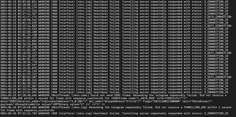

Prinzipiell kann ich auf meine KNX Welt zugreifen und Telegramme empfangen sowie Telegramme senden. Soweit so gut, was mir allerdings aufgefallen ist: Die Verbindungen dieser unterschiedlichen Systeme (beide NodeReds und Home Assistant) zu der KNX Schnittstelle des Timberwolfs werden sehr oft getrennt und neu aufgebaut (siehe Screenshot).

Beim Neuaufbau ist es dann so, dass die Systeme (NodeRed und Home Assistant) erstmal wieder ganz viele Lese Anfragen stellen, um den Status auf dem KNX Bus abzufragen. Das belastet den Bus in soweit, dass ich den Timberwolf Server aus der ETS heraus eigentlich gar nicht parametrieren kann. Dieser Vorgang an sich dauert ja schon lange und wenn man sich die Zeitabstände im 1. Screenshot anschaut (KNX LOG auf dem Timberwolf) dann wird klar, dass man hier kaum noch durchkommt. Auch bei anderen KNX Teilnehmern ist es mir schon aufgefallen, dass ich den Download Vorgang aus der ETS teilweise mehrfach anstoßen muss.
