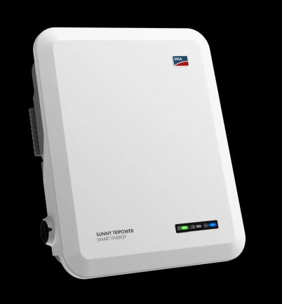

Hallo miteinander,
nachdem nun auch bei mir ein SMA-Wechselrichter seinen Dienst verrichtet, hier das entsprechende Modbus-Profil für den Timberwolf.
Das Profil basiert auf der Dokumentation PARAMETER-HTML_STPxx-3SE-40_30109R_V11.zip, welche hier ebenfalls angehängt ist. Danach sollte das Profil mit den Wechselrichtern STP5.0-3SE-40 / STP6.0-3SE-40 / STP8.0-3SE-40 / STP10.0-3SE-40 sowie ab Firmware-Version 3.01.09.R funktionieren.
Es sind fast alle Register enthalten, konkret 356 Read- und 177 Read-Write-Register. Da ich auf meinen Wechselrichter bisher nur lesend zugreife, sind die Write-Register ungetestet und die Write-Only-Register habe ich im Profil gar nicht erst angelegt.
