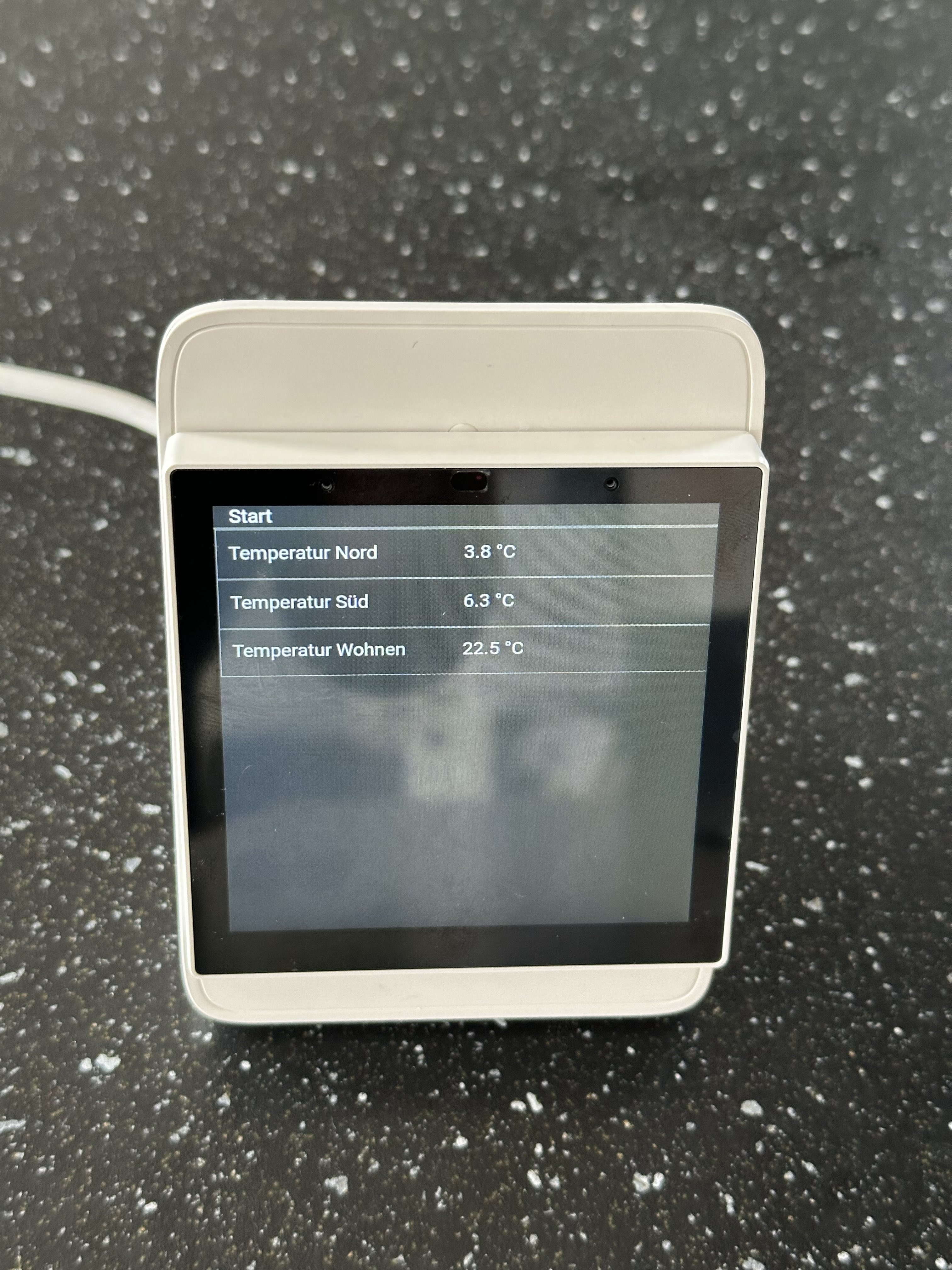

Das NsPanelPro habe ich gestern bekommen, und die Einrichtung bis zur Anzeige einer ersten Visu (in meinem Fall noch ein Comet-Visu config) hat mich <2h gekostet (am längsten habe ich gebraucht, um rauszufinden, wie man den Entwicklermodus am Panel aktiviert).
Bei Interesse kann ich die einzelnen Schritte hier auch mal dokumentieren - meldet Euch einfach.
Hier mal ein aktueller Screenshot mit Cometvisu, die Bilder mit Timberwolf-Visu liefere ich noch nach, wenn ich soweit bin:
