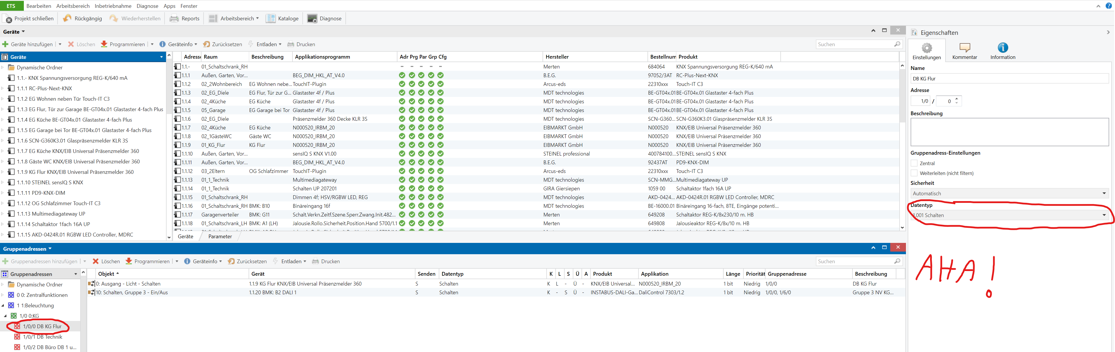

Danke Männer!
Habe gerade gelernt, dass nicht nur auf KO - Ebene die DPT gesetzt werden können, sondern auch auf GA-Ebene..Steht ja auch in der Fehlermeldung..mein Kopf hat das aber immer mit den KO's verknüpft. Jetzt bin ich richtig verwundert, dass nicht alle GA diese Fehlermeldung produzierten. Jetzt heist es erstmal: Alles nachtragen..

Lesen und verstehen sind 2 unterschiedliche Dinge..Jetzt kann ich den Punkt abarbeiten.
Anbei ein Bild für alle die auch auf meinem Wissensstand sind.
Schönen Abend!
Gruß Steve
