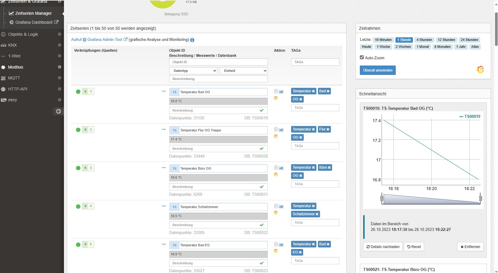

Mein Grafana Dashboard habe ich mit Zeitserien onewire /knx angelegt. Dies hat über Monate gut funktioniert.
Aktuell werden nur die onewire Daten im Dashboard angezeigt. In den KNX Charts steht "keine Daten".
Ggf. ist der Grund für das Problem ein KNX Spannungsausfall, bin mir aber hier zeitlich nicht sicher...

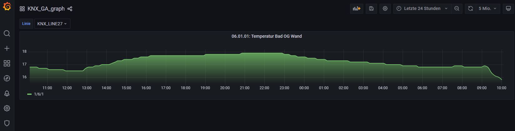

Ich vermute der Hinweis zur Lösung ist im dritten Screenshot oben links („KNX_LINE27“). :think:

ich kann meinen Beitrag nicht editieren. Deshalb die benötigten Informationen nachfolgend:
Timberwolf Server 3500 (982)
Version 3.5.1
Im Bild ist bei der unteren Darstellung (keller) zu erkennen, dass bis zu einem bestimmten Zeitpunkt die Daten richtig übertragen wurde.
Die Orange Linie ist eine KNX information. Diese bricht zu einem Zeitpunkt ab. Die anderen Linien sind onewire.
VG Holger

Noch mal auf Deine Screenshots zurückkommend.
Solange oben links KNX-Linie27 in Dashboard ausgewählt ist, werden dort keine Timeseries als solche angezeigt sondern "nur" der Ringspeicher der einen KNX-Schnittstelle vom TWS. Also das was der TWS-KNX-Busmonitor sonst auch so anzeigt. Insofern, was zeigt der TWS-KNX-Busmonitor so an und auf welcher Schnittstelle zeigt dieser die Telegramme an?
Timeseries im engeren Sinne sind jene die Du zu Deinen TWS-KNX-KO anlegen kannst. Sprich in der ETS ein TWS-KO aktiveren, definieren mit einer oder mehreren GA verbinden und dann im TWS zu diesem KNX-Objekt eine Timeseries anlegen. In Grafana ist das dann eine TS000xxxxx. wie alle anderen TS auch und da können dann Werte aus KNX, MQTT, 1-wire usw. drüber angezeigt werden.
In Anbetracht dessen ist der Titel im Zusammenhang mit den drunter folgenden Screenshots halt widersprüchlich zumindest nicht eindeutig.
