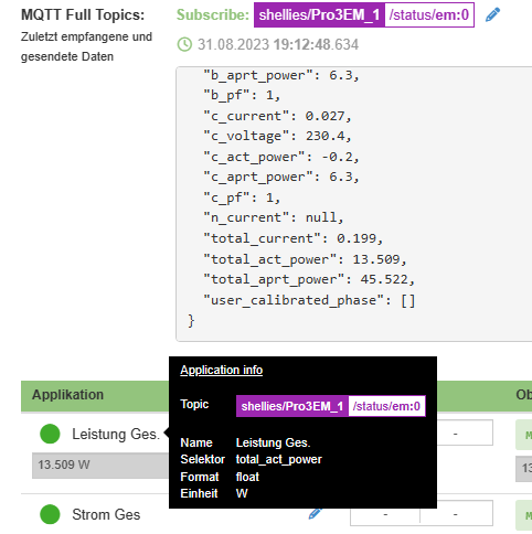

Allerdings rufe ich "shellies/Pro3EM_1/status/em:0" ab und bekomme dort ein JSON welches ich ordentlich zerteilen kann.
Für die Energie Daten rufe ich "shellies/Pro3EM_1/status/emdata:0" ab.

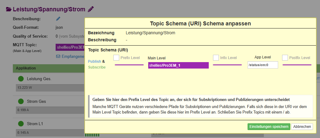

Anbei ein Ausschnitt aus dem MQTT Explorer, da kannst du sehen das ich em:0 und emdata:0 empfange.
Dieses Topic hole ich mir im TWS so.
die Rohdaten die ich dann als JSON bekomme sehen so aus.
das Subscribe mache ich dann so
ich hoffe du kommst mit den Angaben klar, wenn nicht dann einfach melden.
