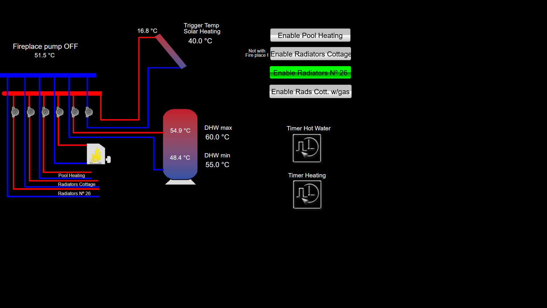

Hier ein Beispiel:
Bei der nachfolgenden Visualisierung habe ich einfach die ganzen Messdaten an die entsprechende Stelle des Installationsschemas "geklebt". Das war weniger als eine halbe Stunde Arbeit und ist zwar nicht schön, aber total funtionell, da der Kunde bzw. derjenige der die Anlagenwartung durchführt, sofort erkennt wenn irgendein Wert nicht stimmt. So etwas ist mit einer Loxone oder X1 Visu der totale Krampf.
Grössenordnung? Das ist schwierig zu sagen. Ich mache solche smarte Steuerungsgeschichten seit 2006, und habe seitdem etwa 60-70 Anlagen gemacht. In Zukunft möchte ich mich nur noch darauf konzentrieren, d.h, der Bedarf sollte dann höher werden
Das ging aber schnell....
Die Anordnung im Raster muss nicht unbedingt ein Problem darstellen, das liegt ja an den Einstellmöglichkeiten. Man könnte je nachdem wie fein auflösend das Raster ist, die Elemente durchaus an dieses anpassen.
Hier ein Beispiel:

danke sehr. Das sieht ähnlich aus wie das, was man mit "Anlagenschema" in der Loxone machen kann.
Wir haben das heute in der Entwicklerkonferenz besprochen und grundsätzlich hatten wir sowas auf der Liste, wir haben das heute nur etwas näher beleuchtet. Wir könnten uns ein Widget vorstellen, dass es erlaubt, Felder auf einer Grafik zu positionieren. Das Widget kann dann so groß wie eine ganze Seite werden.
