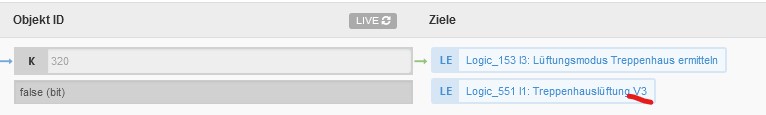

Ich hatte ein Fehlverhalten in meiner Haussteuerung (TWS ID 291), welches auf ein Zusammentreffen von seltenen Zuständen zurückzuführen war. Aber bei der Fehlersuche bin ich vor ein paar Tagen auf ein merkwürdiges Phänomen gestoßen.
Der Objekt-Manager und der Logik-Manager zeigen leicht unterschiedliche Namen für meine Logik 551 an.
Einmal wird es als V2 (Logik Manager) und einmal als V3 (Objekt Manager) bezeichnet, wobei es sich dabei ja jeweils um den von mir vorgegebenen Namen handelt.
Es handelt sich um eine Custom-Logik, die ich vor längerer Zeit erstellt habe, dann aber erstmal zum weiteren Testen auf Inaktiv gestellt habe und nie aktiv gestellt habe (die Ausgänge sind aktuell auch nicht verschaltet). Ich denke ich auch schon einmal eine V3 erstellt gehabt, allerdings frage ich mich, warum der Logik-Manager dies nicht mehr kennt. Der Objekt Manager hat diese Änderung ja offensichtlich mitbekommen.
Es ist bei mir dadurch kein Schaden und kein Problem entstanden, es verwirrt mich lediglich.

Wenn ich es richtig verstehe, werden die Objektnamen bei der Anlage der Logik erstellt und später nicht mehr angepasst, wenn man die Logik umbenennt.
Vielleicht hast du dich beim Erstellen mit V3 vertippt und gespeichert, dann umbenannt?

Robert_Mini hat geschrieben: Sa Mai 20, 2023 8:27 pm Vielleicht hast du dich beim Erstellen mit V3 vertippt und gespeichert, dann umbenannt?
Kann ich nicht ausschließen, wäre eine logische Erklärung. Danke Robert

Ich kann mich noch dumpf daran erinnern, dass ich so etwas auch vor ein paar Wochen einmal hatte.
Ein Neuladen des Browsers mit Shift+F5 hat bei mir dann glaub ich geholfen.
Eventuell war auch ein Server-Restart dabei, kann ich aber nicht mehr genau sagen, da ich zu diesem Zeitpunkt sehr viel im Server geändert habe.
