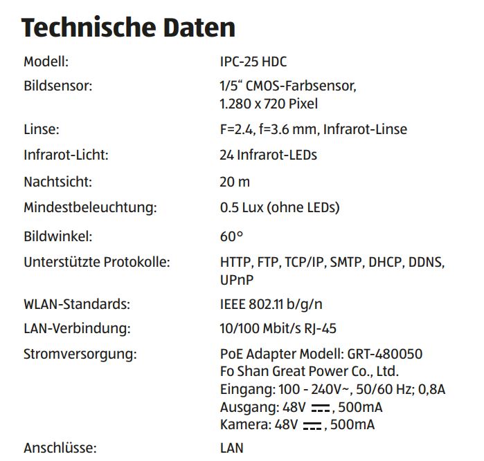

2. Zur Zeit vier, 3 x Maginon IPC-25HDC und 1 x IPC-100AC. Das sind zwar billige und ältere Modelle von Aldi, aber sie versehen seit fast zehn Jahren ihren Dienst (länger als ich gedacht hatte). Sobald diese ihren Geist aufgeben werde ich sie durch Modelle ersetzen die der TWS unterstüzt.
3. Nein, da noch keine Visu vorhanden. Kameras laufen bisher nur über Synology NAS und die DS cam App auf mehreren Geräten.
4. Hier die technischen Daten:
5. Siehe Punkt 4. Ein Online-Handbuch finde ich dazu nicht mehr, aber ich kann bei Bedarf PDF-Handbücher per Email verschicken.

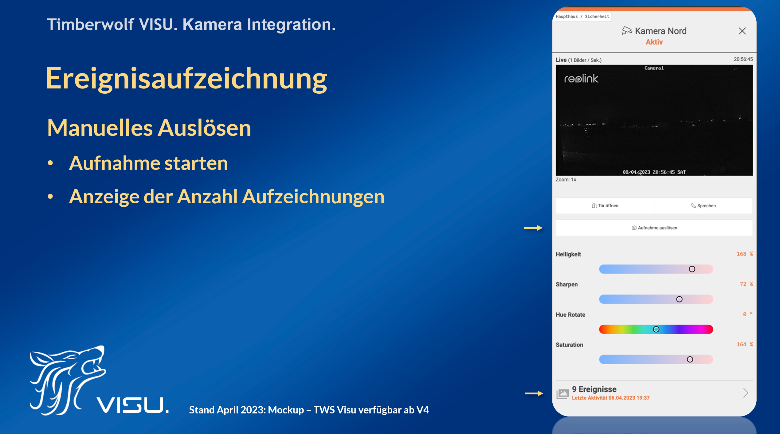

Nein, im Ernst, das funktioniert schon seit ein paar Wochen im Labor (kann man unten in den Screenshots sehen) mit der Aufzeichnung auf den Timberwolf DVR von ca. 10 bis 15 Standbildern, VOR und nach dem Trigger-Ereignis.
Teaser gewünscht?
Architektur der Ereignisaufzeichnung
- Eine Engine zerlegt den laufenden Kamerastream in einzelne Bilder (oder ruft Einzelbilder von der Kamera ab, je nach Anbindung)
- Eine Handvoll Bilder wird STETS im Cache im RAM gehalten
- Im Falle einer Auslösung der Aufzeichnung, werden zuerst die Bilder aus dem Cache (also Bilder aus der Zeit vor der Auslösung) auf die SSD geschrieben und danach die nächsten X Einzelbilder.
- Dieses Ereignisalbum kann dann vom Widget ausgelesen werden
Ereignisaufzeichnung z.B. aus dem Widget starten
- Die Aufnahme kann z.B. direkt im Widget (hier sieht man die erweitert "aufgeklappte" Version des Widgets) ausgelöst werden, aber auch durch jedes andere Objekt.
- Die Anzahl der aufgezeichneten Ereignisse wird angezeigt
Abruf der Ereignisaufzeichnung
- Auf einer Unterseite des erweiterten Widgets kann die Liste der Kameraaufzeichnung angesehen werden
- Die jeweiligen Alben der Ereignisaufzeichnungen können abgerufen, geteilt und gelöscht werden
