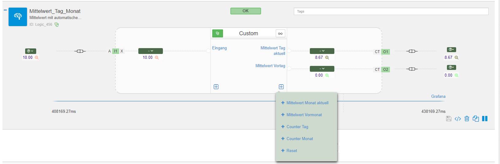

Hallo zusammen!
Wie angekündigt ein weiterer Baustein zur Mittelwertberechnung für die Auswertung klassischer Mittelwerte wie mittlere Tagestemperatur oder mittlere Monatstemperatur.
Funktion:
Der Baustein berechnet kontinuierlich die Mittelwerte aus den Daten am Eingang, zB aktuelle Temperatur die zyklisch auf den Bus gesendet wird.
Der Tagesmittelwert wird um Mitternacht zurückgesetzt, der Monatsmittelwert um Mitternacht am 1. des Monats.
Hinweis: Persistenz muss aktiviert sein, damit nach einem Reboot o.ä. der Mittelwert korrekt weiter berechnet wird.
Anwendungsbeispiele:
Tagesmittelwert verschiedener Temperaturen, o.ä.
Eingänge:
  • Eingang: Messgröße, die gemittelt werden soll zB ein Temperaturwert.
Ausgänge:
  • Mittelwert Tag aktuell: Laufender Mittelwert des aktuellen Tages, der aus allen empfangenen Werten seit Mitternacht gebildet wird.
  • Mittelwert Vortag: Mittelwert des Vortages, wird nur 1x beim Reset gesetzt und kann zB zum Abspeichern oder Anzeige in der Visu (zB. Vortag) verwendet werden.
  • Mittelwert Monat aktuell (optional über + einblendbar): Laufender Mittelwert des aktuellen Monats, der aus allen empfangenen Werten seit Monatswechsel gebildet wird.
  • Mittelwert Vormonat (optional über + einblendbar): Mittelwert des Vormonats, wird nur 1x beim Reset gesetzt und kann zB zum Abspeichern oder Anzeige in der Visu (zB. Vormonat) verwendet werden.
  • Counter Tag (optional über + einblendbar): Anzahl der Messwerte, aus der der aktuelle Tagesmittelwert gebildet wird.
  • Counter Monat (optional über + einblendbar): Anzahl der Messwerte, aus der der aktuelle Monatsmittelwert gebildet wird.
  • Reset (optional über + einblendbar): Sendet beim Reset 1, danach wieder 0.
Nutzungsrechte:
Der Schöpfer dieser Custom Logik überträgt die Nutzungsrechte gemäß der TOLL ("Timberwolf Open Logikblock License") die unter https://wrgt.news/TOLL zum Download zur Verfügung steht.
Falls wer einen freiwilligen Beitrag zur Motivation leisten will: Klick
Viel Spaß damit und gerne Rückmeldung, wenn was fehlt oder euch die Sache gefällt.
Der Baustein:
Minimal:
Mit allen Ausgängen:
Zeitliche Mittelwerte mit Reset bei Tages und Monatswechsel
und Möglichkeit zur Speicherung/Senden des letzten Wertes
vor dem Reset

Hallo zusammen.
erstmal herzlichen Dank an @Robert_Mini für den Beitrag.
Ich habe das für mich nochmal ergänzt und weitere Ausgänge hinzugefügt:
  • Mittelwert Jahr
  • Mittelwert Vorjahr
  • Counter Jahr
  • Maximum Tag
  • Minimum Tag
Alle Ausgänge sind optional aktivierbar.
Hier der Baustein, mit einigen Ausgängen:
Und hier der Code:
vor dem Reset

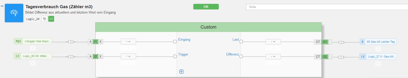

Ich nutze den Reset-Ausgang mit einer zusätzlichen Logik zur Ermittlung des Tagesverbrauchs im Zusammenhang mit einem Zähler.
Hier noch der Code zu der einfachen Logik
Differenz zwischen zwei Werten eines Eingangs zu einem Zeitpunkt
    ["Eingang","Eingangswert","$I_Input","a"],
    ["Trigger","Trigger","$I_Trigger","a"]
	["Last","letzter Wert seit Trigger","$Last","ct"],
	["Differenz","Differenz akt. und letzter Wert","$Diff","ct"]
	["$I_Input","float",0.0],
	["$I_Trigger","bool",false],
	["$Diff","float",0.0],
	["$Last","float",0.0],
	["$KonstTrue","bool",true],
	["$Konst0","float",0.0],
	["$Konst1","float",1.0],
	["$Konst-1","float",-1.0],
