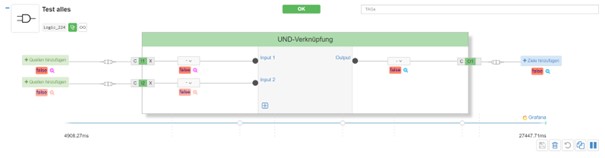

wie kann ich, wie im Bild darstellt, auf eine negierte interne Variable schreiben?

Zum negieren einfach ein Minus vor das $ Zeichen => “-$Variable“ am Eingang des AND-Bausteins verwenden.

Gibt es auch die Möglichkeit beide Eingänge false dann "nur" false?

habe es gelöst - Frage ist erledigt. Danke
