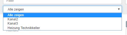

Ich habe heute alle meine Sensoren und Multi-IO auf den TW2500 umgezogen.
Die Vorgehensweise wie im Wiregate und TWS beschrieben funktioniert dabei sehr gut. Die Export-Tools machen genau das was sie sollen.
Ich habe die Sensoren komfortabel alle schrittweise auf einen neuen PBM umgezogen um so schrittweise die Gruppierung der IO einfacher zu haben.
Mir ist jedoch bei der ganzen Gruppiererei etwas aufgefallen, was mich erst hat stutzen lassen.
Es gibt Hülsenfühler die in der Benennung auch nicht automatisch zugewiesen werden. Da man diese jedoch einzeln anhakt/auswählt und dann den passenden Sensor auswählt, passt das Wort "Gruppieren" auf dem Bestätigungsbutton in dem Fall nicht.
Bild.
Warum gibt es in dieser Ansicht nicht die Selektion rein nach PBM Kanälen wie unter "1-Wire-Geräte"?
Also grundsätzlich sehr userfreundlich!
Es wurden auch alle Sensoren übernommen und keine Fehler erkannt.
Weiter so.

Hallo Fabian,
eigentlich ist das ja ein Erfolgsbericht erster Güte, dass alles Sensoren einwandfrei vom WG zum Timberwolf Server übernommen werden konnten.
Das ist übrigens keine einfache Funktion, sondern hat etwa 1,5 Mannjahre an Arbeit gekostet... Schon auf der WG Seite war das ein ziemlicher Aufwand.
==> Der kosmetische Fehler mit der Button-Benennung werden wir fixen. In dem Fall ist es "zuweisen" und nicht "gruppieren".
Danke für das messerscharfe Hinsehen, so wird unser Produkt noch viel besser.

Hab ich gestern gesehen: Button heißt Zuweisen, wenn ein Slave ausgewählt ist und Gruppieren, wenn mehrere ausgewählt sind => gelöst.
