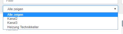

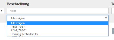

Wie beschrieben habe ich meine Sensoren inkl. einem neuen PBM umgezogen.
Dabei ist mir in der Selektion unter "1-Wire-Geräte" aufgefallen, dass die Kanäle am PBM mit PBM_[Nr.PBM]-[Nr.Kanal] benannt werden.
Jedoch beginnt hier die Nummerierung bei 0.
Auf dem Gerät selbst werden die Kanäle aber mit ch1, ch2, ch3 und auf der "Busmaster"-Seite mit Kanal 1,2,3 bezeichnet.
Da ich nur den ersten mit einem neuen Namen versehen hatte, ergab sich nun das Bild:
Das stimmt dann von der Reihenfolge her nicht und von der Bezeichnung ist es auch eventuell unlogisch/falsch.
Wenn alle Kanäle benannt sind, passt es von der Reihenfolge her aber auch nicht. Ist aber auch nicht alphabetisch.
Wenn ein neuer PBM ohne Bezeichnungen hinzukommt, ist es auch durcheinander.
Gut ich denke es ist klar, was ich meine. Ist nur Kosmetik, aber wenn ein Kunde ohne Erfahrung die Sensoren sortieren möchte, könnte es zu Verwirrung kommen.
