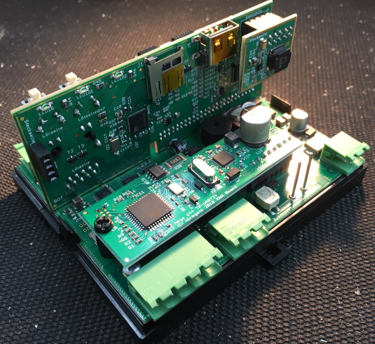

Nicht nur bei der Produktion der 950er geht es vorran. Diese Woche haben wir auch die Prototypenplatinen der Audioplatinen für den 960er beauftragt. Wenn alles gut geht wissen wir auch bald ob hier die erste Version für unser Platinenorigami für fortgeschrittene alles im ersten Versuch passt.

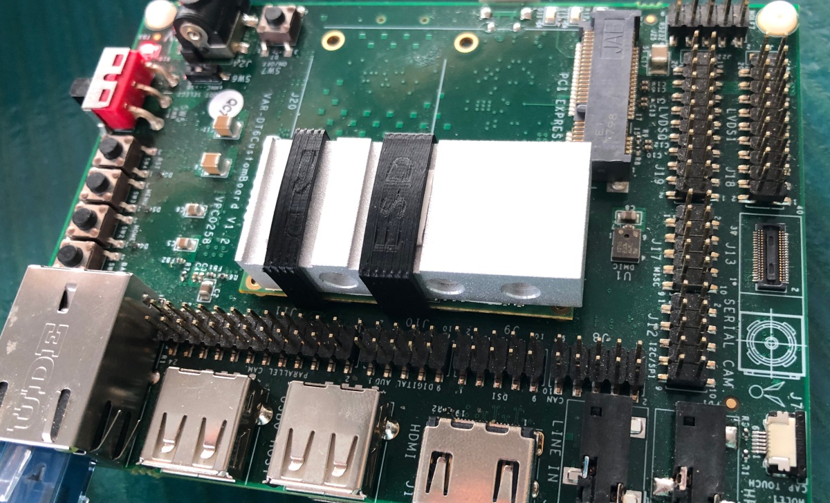

Heute kamen auch die Prototypen der Audioplatinen für den Timberwolf 960Q. Ich habe ein paar Korrekturen eingearbeitet und die Serie bestellt.
So nun geht es meinem Magen zuliebe ab nach Hause

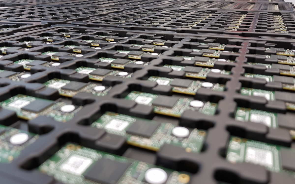

Boards, Boards, Boards (für 960er mit WLAN und Audio Chip):

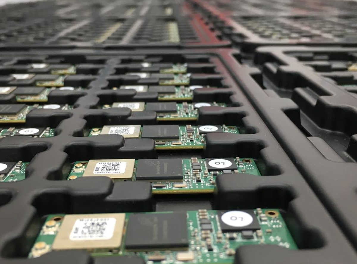

Und nochmal jede Menge CPU-Boards für den 950 er (hat zwei Chips weniger):
Das war nochmal ein wichtiger Schritt, jetzt können wir die Server komplettieren. In den letzten Tagen ist auch viel am Prüfstand passiert.

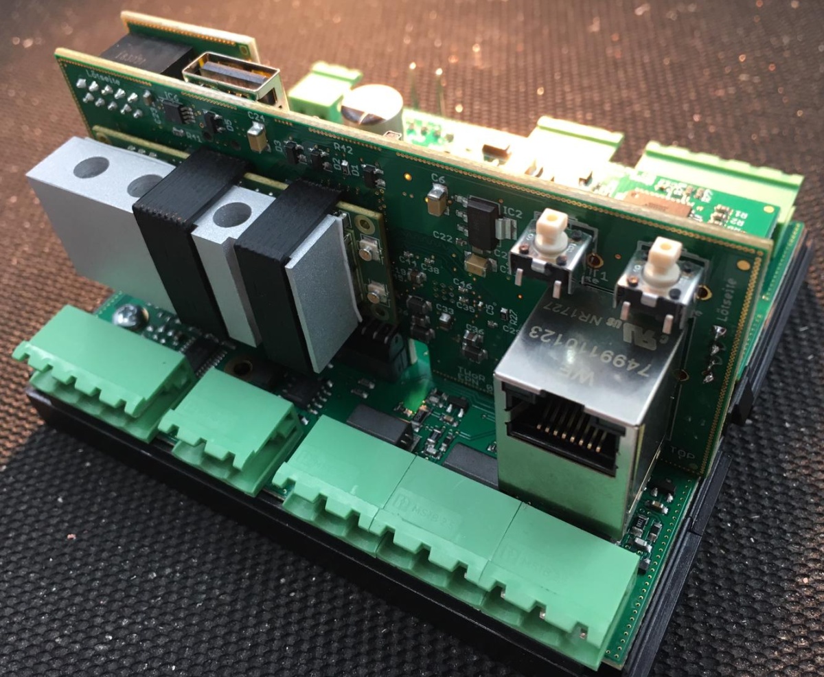

Mit den neuen CPU-Modulen und dem Kühlköroer sieht es dann so aus:
