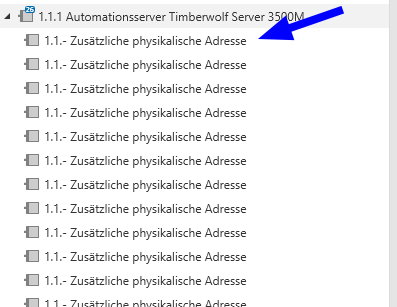

Beim Durchsehen habe ich festgestellt, dass in der KNX-Konfiguration bei dir noch etwas nicht passt. Du musst in der ETS für KNXnet/IP Tunnel PAs vergeben und programmieren sonst funktioniert das nicht richtig. Jedes Gerät welches über KNXnet/IP sich mit dem Timberwolf Server verbindet bekommt eine physikalische Adresse aus diesem Pool. Geräte können hierbei die ETS, aber auch Edomi und die CometVisu sein.
Aktuell hast du wie im Timberwolf zu sehen nur eine PA verfügbar, welche belegt ist durch die CometVisu:
Hier kannst du es in der ETS einstellen:
Wenn du dich mit der ETS auf dem Timberwolf verbinden willst, wird diese sagen dass alle Tunnel belegt sind.
Um das Problem zu umgehen, kannst du die CometVisu kurzzeitig im Systemmonitor deaktivieren.
Sollte nochmal ein Fehler auftreten, lass man besten den Server so wie er ist und melde dich bei uns.
