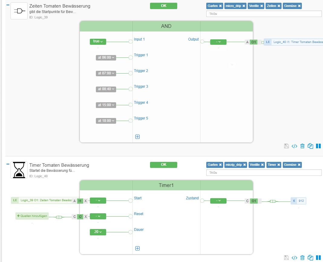

ich habe in meinem Tomatenbeet in den letzten Tagen meine Bewässerung verlegt.
Jetzt möchte ich für den Urlaub in den nächsten Tagen eine "einfache" Logik erstellen.
Diese soll folgendes können:
  • mehrmals am Tag,
  • für 5-10min,
  • den Aktorkanal schalten.
Habt so eine Logik irgendwo schon im Einsatz?
Wie würdet ihr so eine Logik aufbauen?
Zeiträume fest vorgeben mit Anfang und Ende oder nur Startzeiten vorgeben und dann irgendwie per Trigger in einem AND laufen lassen?

Ich habe es noch nicht umgesetzt, würde es aber vermutlich wie folgt angehen. 2Logiken
1.
AND
EINGANG 1 = Parameter True
Kein Eingang 2, aber einen oder mehrere Triggereingänge, mit denen Du Deine Zeiten festlegen. Wenn Du einen Cron-Trigger verwendest, kannst Du auch sowas wie "alle 4h" umsetzen
AUSGANG darf nicht auf Verhalten c stehen, a oder t bieten sich an.
2. TIMER 1
START mit Ausgang von Logik 1. verschalten und auf a stellen ( nicht auf c lassen)
Reset unverändert (also unverschaltet) lassen
Dauer 5-10 min in Sekunden.
Der Ausgang wäre Dein Aktor.
So in etwa müsste es denke ich gehen.
Wenn Du einen Regen- oder gar Feuchtesensor hast, einfach mit einem optionalen Inhibit-Eingang an einem der beiden Logiken verschalten. Könntest Du auch als HTTP API Info reinholen...aber da kann ich Dir keine Tipps geben.

:bow-yellow: @Robosoc
Vielen Dank für die Beschreibung.
Funktioniert für den ersten Test genau so wie es sein soll!!!
