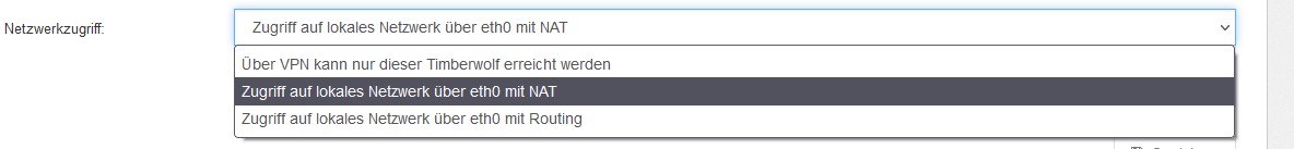

Diese Erklärung die Du meinst ist auf der Kunden-VPN Seite selber.
Wenn Du eine der drei Einstellungen, die ich oben gepostet habe, auswählst, dann kommt da ein aus meiner Sicht erstmal sehr guter Hinweistext.
Aufgrund dieses Textes wähle ich immer "eth0 mit NAT".
Es ist nicht ganz optimal, dass der Hinweistext erst angezeigt wird, nachdem man etwas auswählt hat und nicht z.B. auch als Tooltipp bei der Auswahl, aber das ist eine andere Kosmetik.
Ich wähle also bewusst den Punkt mit dem NAT aus, (habe auch MacVlan aktiv aber auf dem Server noch keinen Container eingerichtet, der MacVlan nutzt, ist also noch eigentlich überflüssig).
