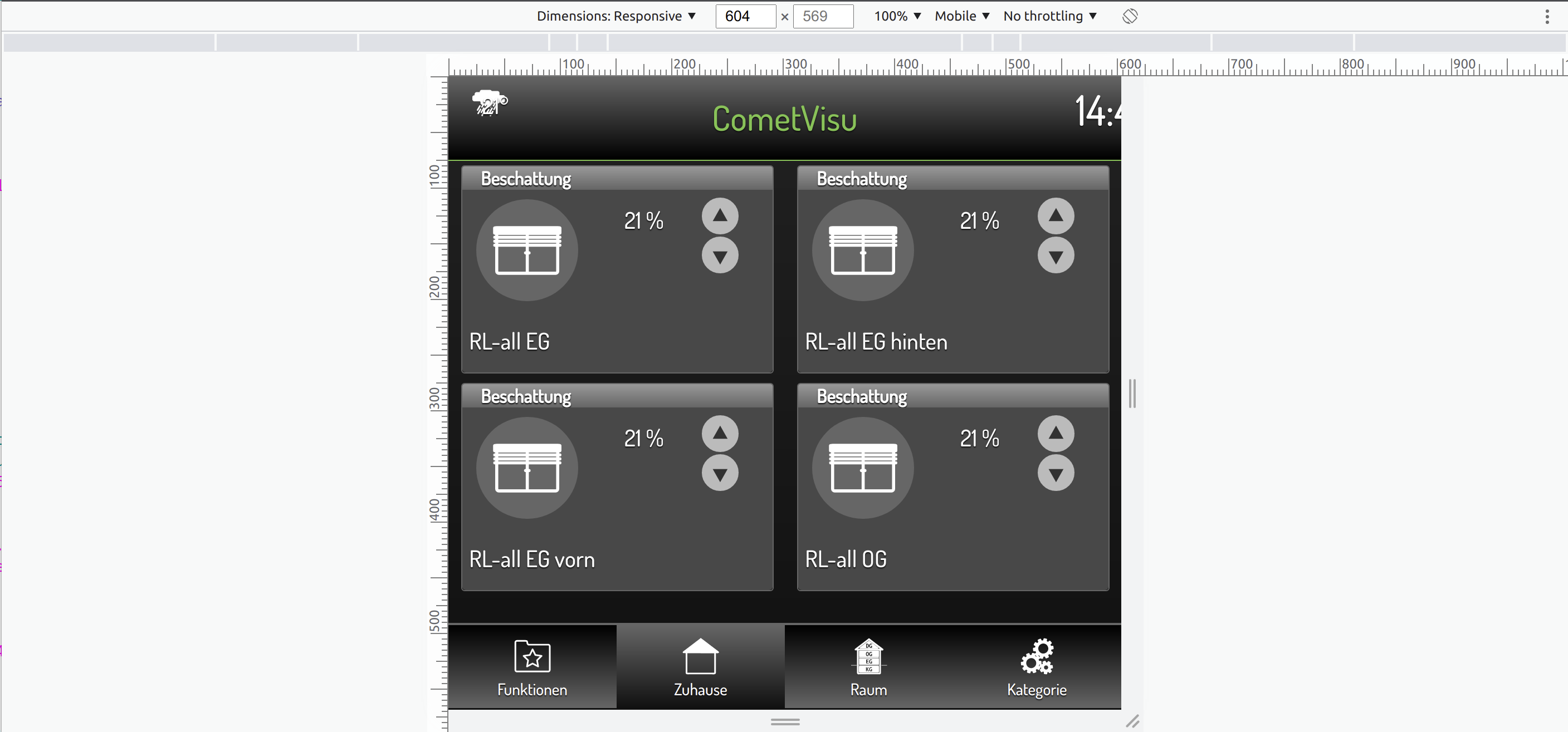

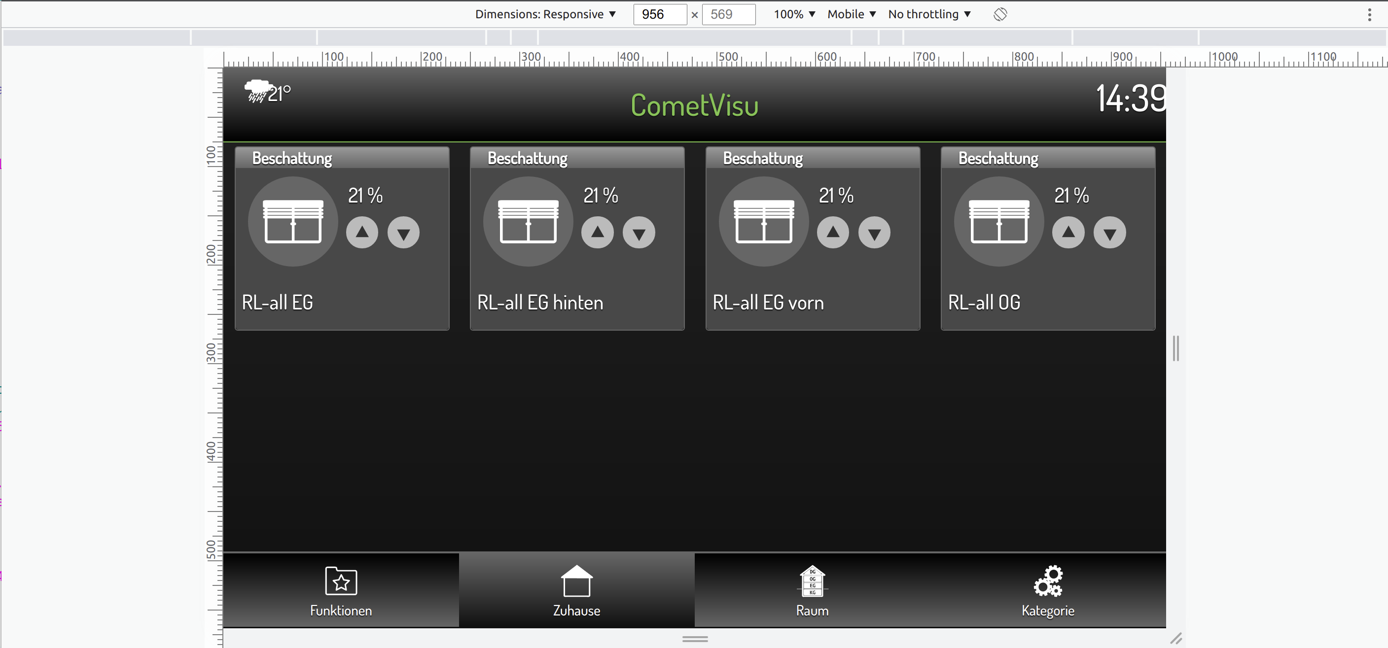

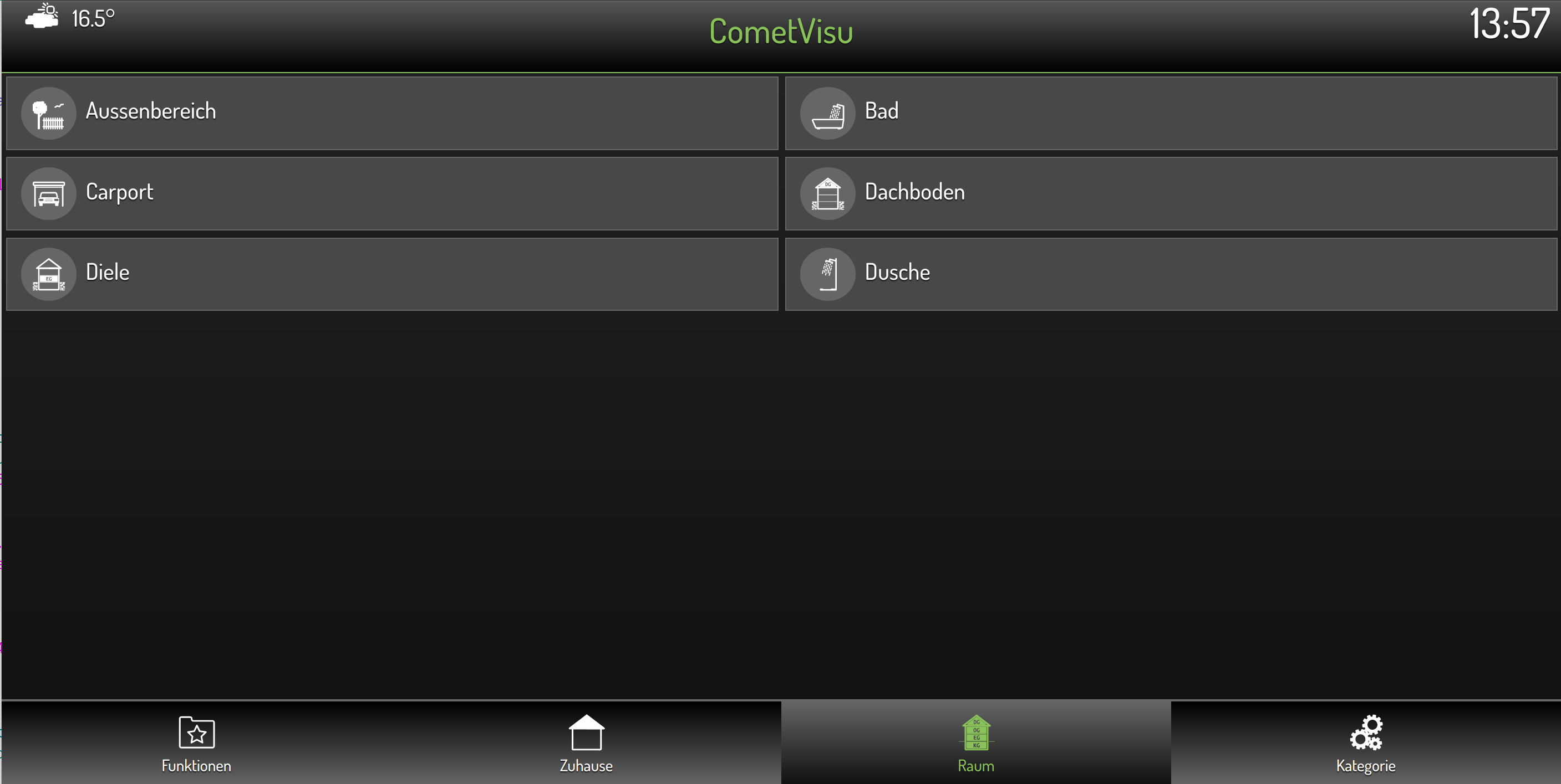

Solche textbasierten Visus gehen auch mit der CometVisu ganz leicht. Da die CometVisu aber nicht weiß welche Gebäudestruktur u.ä. dahinter stehen muss das natürlich alles selber angelegt werden - gut möglich, dass man das der Loxone bereits früher mitteilen musste und dann durch einen Automatismus bereits einiges vorkonfiguriert auf die Visu gestellt wird. Hier könnte aber vielleicht auch die zukünftige InstantVisu des TWS entsprechend weiterhelfen.
Was (nicht nur) bei der CometVisu schwieriger ist, sind die 2D oder 3D Visus mit Gebäudeplan im Hintergrund. Das ist aber prinzipbedingt, da brauchen alle Visu-Systeme entsprechend mehr Aufwand - einfach weil es mehr Aufwand ist jedes Element individuell korrekt zu positionieren. Je nach Einschränkungen des Systems tun sich hier manche leichter (z.B. wenn es nur eine feste Bildschirmauflösung gibt, ist alles leicht positionierbar - aber spätestens beim nächsten Handy-Wechsel ist das Geschrei groß, weil das Format nicht mehr passt). Aber mit bisschen Geduld ist so eine Eye-Catcher-Visu auch mit der CometVisu möglich. Und die Erfahrung zeigt, dass hier meist nur die Start-Seite so aufwändig gestaltet wird und alle weiteren Seiten dann wieder normale Text-Visu-Seiten sind.
Nach diesen einleitenden Worten habe ich nun mal versucht mit möglichst wenig Aufwand eine ähnliche Darstellung zu den Loxone-Screenshots mit der CometVisu zu erreichen.
Die Idee hinter diesem Versuch war einen geeigneten Ansatz für einen Umsteiger darzustellen. Mit mehr Aufwand kann man natürlich die Darstellung immer mehr Richtung Loxone-Visu treiben - aber warum sollte man? Da kann man genau so den Aufwand dafür nutzen die Darstellung in Richtung der eigenen Wünsche zu bringen und eigene Design-Ideen umzusetzen.
Verwendet habe ich bewusst die CometVisu Version 0.11.0, da diese mit dem TWS original als App mitkommt, auch wenn inzwischen 0.11.2 veröffentlicht ist und die Entwicklungsversion noch deutlich weiter ist. Für die Erstellung habe ich den integrierten Editor, so wie den integrierten Text-Editor verwendet, also keinerlei externes Tool.
Der erste Schritt war die Erstellung einer Konfiguration, die dem Gezeigten entspricht (mit mehr Elementen hätte man auch gesehen, wie die nächste Zeile befüllt wird, den Aufwand habe ich mir für diese Fingerübung aber gespart). Als zweites sollte dann das Design mit ein paar einfachen Handgriffen entsprechend geändert werden.
Als Basis habe ich das Metal-Design verwendet, da hier der Abstand zum Zieldesign nicht mehr weit ist.
(Wer ein ganz neues Design mit anderer Designsprache erstellen möchte, wie z.B. beim Planet-Design passiert, der startet besser mit Pure).
Wer den Zwischenschritt sehen möchte:
Wie man sehen konnte, ist die Seitenstruktur 1:1 nachbaubar und könnte eigentlich auch schon direkt verwendet werden. Es gibt noch 1-2 Ecken die nicht so schön waren (z.B. die Umrandung beim Wetter-Icon und der Temperatur), die aber sehr schnell behebbar wären. Dies liegt daran, dass ich nicht eine Metal-basierte Visu erstellen wollte, sondern eben dem Loxone-Design nahe kommen wollte und somit die Design-Sprache eine andere ist.
Mit einem ganz normalen Text-Editor (Notepad würde reichen) habe ich nun ein paar CSS-Regeln erstellt, so dass mit dieser Datei (und mit gerade mal sehr übersichtlichen 79 Zeilen) sich die Darstellung abändert auf:
Das ganze ist, wie oben schon geschrieben, leicht auch noch weiter abänderbar.
Beispiel:
Soll in der Navigationsleiste unten das aktive Icon eingefärbt sein (wie eben bei der Loxone Visu), so braucht es nur zusätzlich die CSS Regel:
Und der Farbverlauf soll auch weg? Dann bitte einfach noch:
Was man in einem statischen Screenshots nicht sieht: natürlich sind die Icons und Werte nicht statisch, sondern bereits mit KNX-GAs verknüpft:
Was in der Config (und ggf. noch mit kleineren Anpassungen im CSS) fehlt ist die explizite Berücksichtigung von deutlich kleineren Bildschirmen (-> Smartphone). Hier müssten dann bei Bedarf einfach noch Werte für colspan-m und colspan-s gesetzt werden. Aber auch ohne jegliche Anpassungen ist diese Config bereits sehr responsive:
Für die einfache Nutzung auf mobilen Geräten braucht es übrigens keine App: die Web-Seite selbst kann wie eine App installiert werden (vgl. Doku: https://www.cometvisu.org/CometVisu/de/ ... l/app.html )
Wer nun selber damit rumspielen möchte: die Config-Datei und die CSS-Datei (als ZIP, das Forum mag keine CSS-Dateien direkt; für die Verwendung in der Visu natürlich bitte vorher entpacken) habe ich hier angehängt:

Hallo Chris,
vielen Dank nochmal fuer die tolle Vorlage.
Ich habe damit inzwischen ein paar erste Versuche getaetigt.
Inzwischen bin ich soweit, die Raum- und die Kategorie-Seite automatisch aus der bestehenden Loxone-Konfiguration heraus zu erzeugen.
Zwar (erstmal) nur die jeweiligen "Hauptseiten" ohne weitere Inhalte - aber immerhin mit den richtigen Namen.
Bevor ich jetzt hier weiter bastle zwei grundsaetzliche Fragen - und versteh diese Fragen bitte nicht als Meckerei oder Kritik:
Auf dem Android-Smartphone unter Chrome ist das Template als mobile Seite nur eingeschraenkt nutzbar - die Headerzeile passt sich offenbar nicht der vorhandenen x-Breite an und die untere Navigation ist nicht benutzbar (vermutlich auch hier weil es eine fest vorgegebene Breite gibt).
Siehe Bild: Als Desktopwebseite ist sie zwar bedienbar aber eben aufgrund der kleinen Schrift nur sehr schlecht lesbar. Zwar kann ich das Bild aufzoomen und dann hin und herschieben. Aber ideal ist das nicht: Die Loxone-Visu geht bei kleinen Bildschirmen in der Mobilseitenansicht von der Zweispalten-Ansicht zu einer Einspaltenansicht ueber, was deutlich besser lesbar wird: Als Desktop-Webseite wird es da aber auch deutlich kleiner.
Ist dies mit der CV auch realisierbar? Oder ist das Smartphone eher kein vorgesehenes Bediengeraet?
Achja, native Aufloesung ist 1080x2340.
Nach nochmaligen Überlegen reduziert sich das Problem aber tatsächlich auf die Anzeige des Header- und Navigationsbereichs. Abgesehen vom unnötigen Umbruch zwischen Icon und Beschriftung bei zu langen Namen.
Und:
Wenn ich ein Bedienelement z.B. fuer die Deckenleuchte eines Zimmers sowohl auf der Raum-Seite als auch auf der Kategorieseite Beleuchtung haben moechte, muss ich dieses offenbar auf beiden Seiten (inkl. GA) im XML einpflegen.
Ist das tatsaechlich so statisch vorgesehen? Oder gibt es da einen eleganten dynamischen Weg?
Erbitte Info. Vielen Dank!
Oliver
