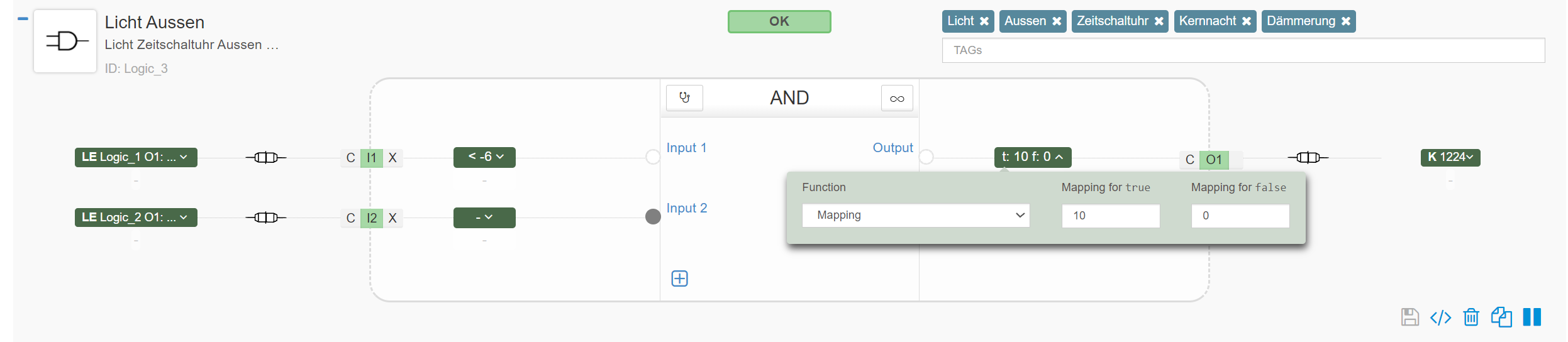

das geht ganz einfach über die Funktion Mapping am Ausgang einer Logik. Hier mal ein Beispiel aus meinen Logiken. Wenn der Ausgang des AND Baustands True ist, brauche ich stattdessen den Wert 10, bei False 0.
