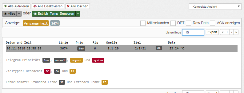

habe heute den KNX-Busmonitor ausprobiert.
Mir sind folgende Sachen aufgefallen.
Bug?
Wenn ich die Listenlänge 10, 100 oder 1000 auswähle, wird immer nur ein Datensatz angezeigt.
Wenn ich meine Suche "Estrich_Temp_Sensoren" deaktiviere, dann wird alles richtig angezeigt.

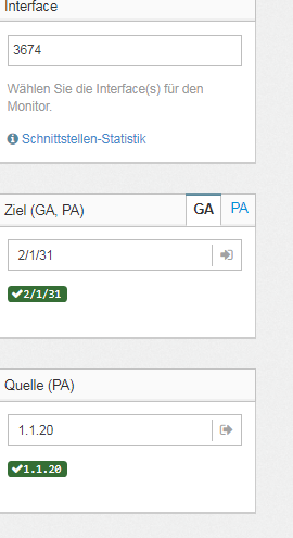

Kann man im Feld Ziel(GA, PA) zwei GAs eingeben ohne sie aus der Liste auszuwählen? Das gleiche bei der Quelle.
z.B. durch ; getrennt 2/1/21; 2/1/31

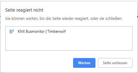

Bei sehr vielen Datensätzen(ca. 10000) meckert der Browser

Listenlänge
Die Liste zeigt immer die letzte Seite des Ergebnis an. Es kann durchaus sein, dass da zufälligerweise nur eine übrig bleibt (wenn das Ergebnis zum Beispiel 101 Telegramme hat). Bitte berühren Sie einmal den Pfeil nach links < um eine Seite im Ergebnis zurück zu blättern. Dann sollte da die Liste komplett sein.

Frage 2: getrennte adresse ohne Auswahl
Noch nicht, aber das ist keine schlechte Idee. Ich werde das intern besprechen.
Warning: Seite reagiert nicht
10000 Datensätzen erreichen Sie indem Sie entweder die Listenlänge geändert haben oder viel geblättert haben, richtig?
Bei Echtzeit ist die Länge fix auf 1000 Telegramme.
Das blättern lädt immer wieder 3x<Listenlänge> an Telegramme vor in der Richtung wo geblättert wird, um so den Speicher des Browsers nicht zu schnell vor zu machen.
Wir werden uns das anschauen und vielleicht wird es nach der Optimierung nicht mehr nötig sein.
