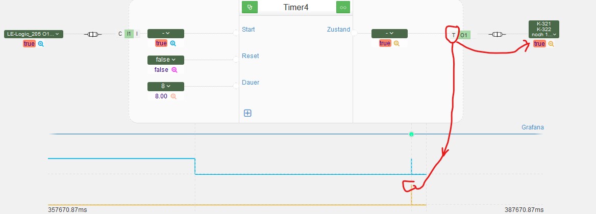

Bei einem Timer4 lasse ich den Ausgang mit der Ausgangsfunktion t (bei Timer-Trigger) schalten. Gemäß Busmonitor tut die Logik auch was Sie soll, nämlioch lediglich die "false" Werte am Ende des Timers senden.
Der Doktomodus zeigt dies jedoch aber anders an (auch in den Graphen unter der Zelle nach Klick auf die Lupe), denn das Truesetzen des Ausgangs ist nicht Resultat eines Timers, sondern die Initiierung des Timer...
Versteht Ihr was ich meine? Der ganz rechte Ausgang dieser Logik dürfte meiner Meinung nach nie "true" werden. Und wie geschrieben im KNX-Bus kommen auch keine 1 auf den Ausgängen an.

Das Problem aus Beitrag #1 scheint noch zu bestehen, aber zusätzlich habe ich nun gesehen, dass auch bei der Ausgangsfunktion "C" sehr merkwürdige Doktoranzeigen entstehen... siehe Screenshot.
Meine Eingang und Ausgang war gleichzeitig true und false :laughing-rolling:

Hallo @Robosoc,
Danke dir! Wir haben es aufgenommen: WD-1727
