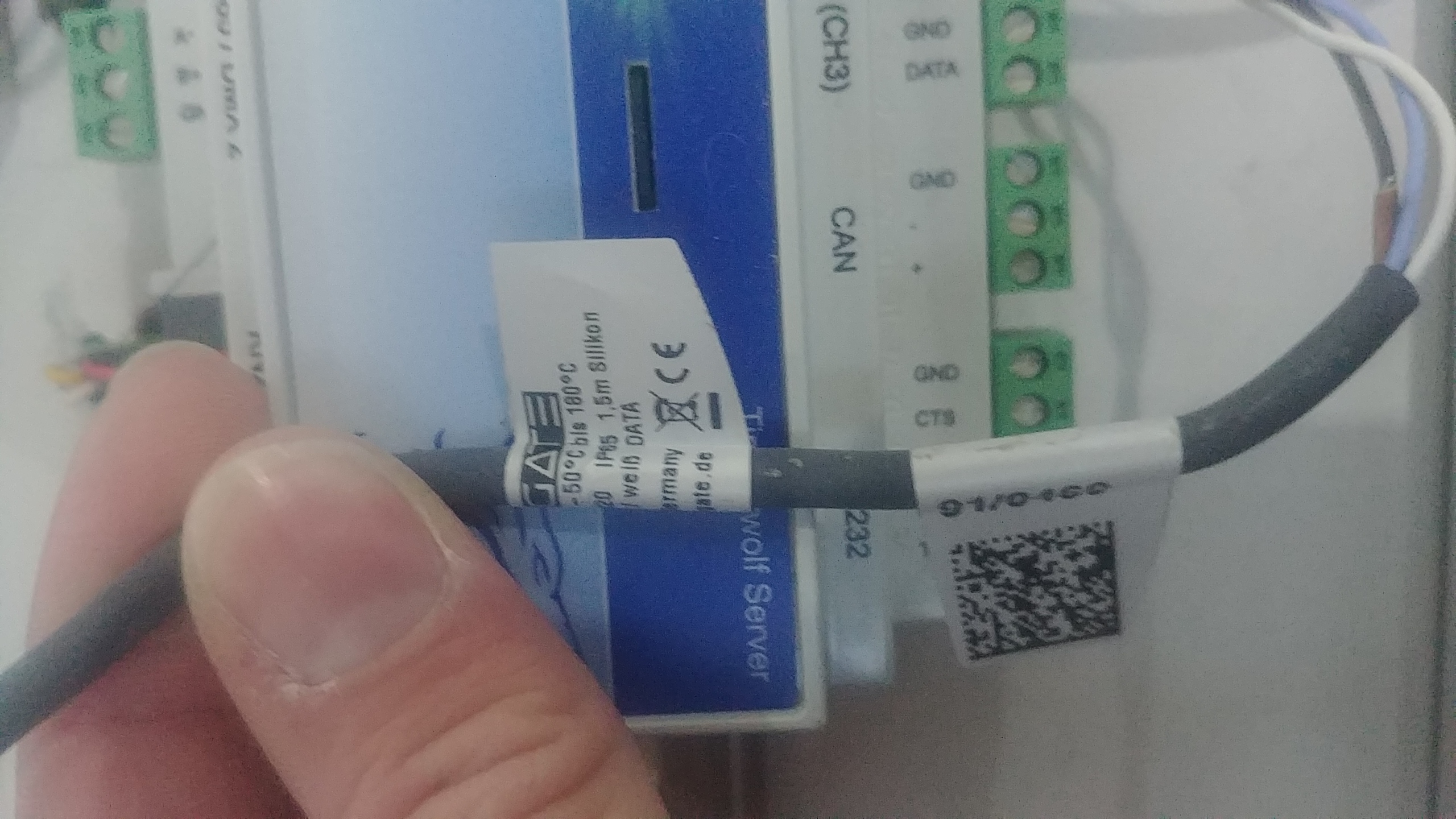

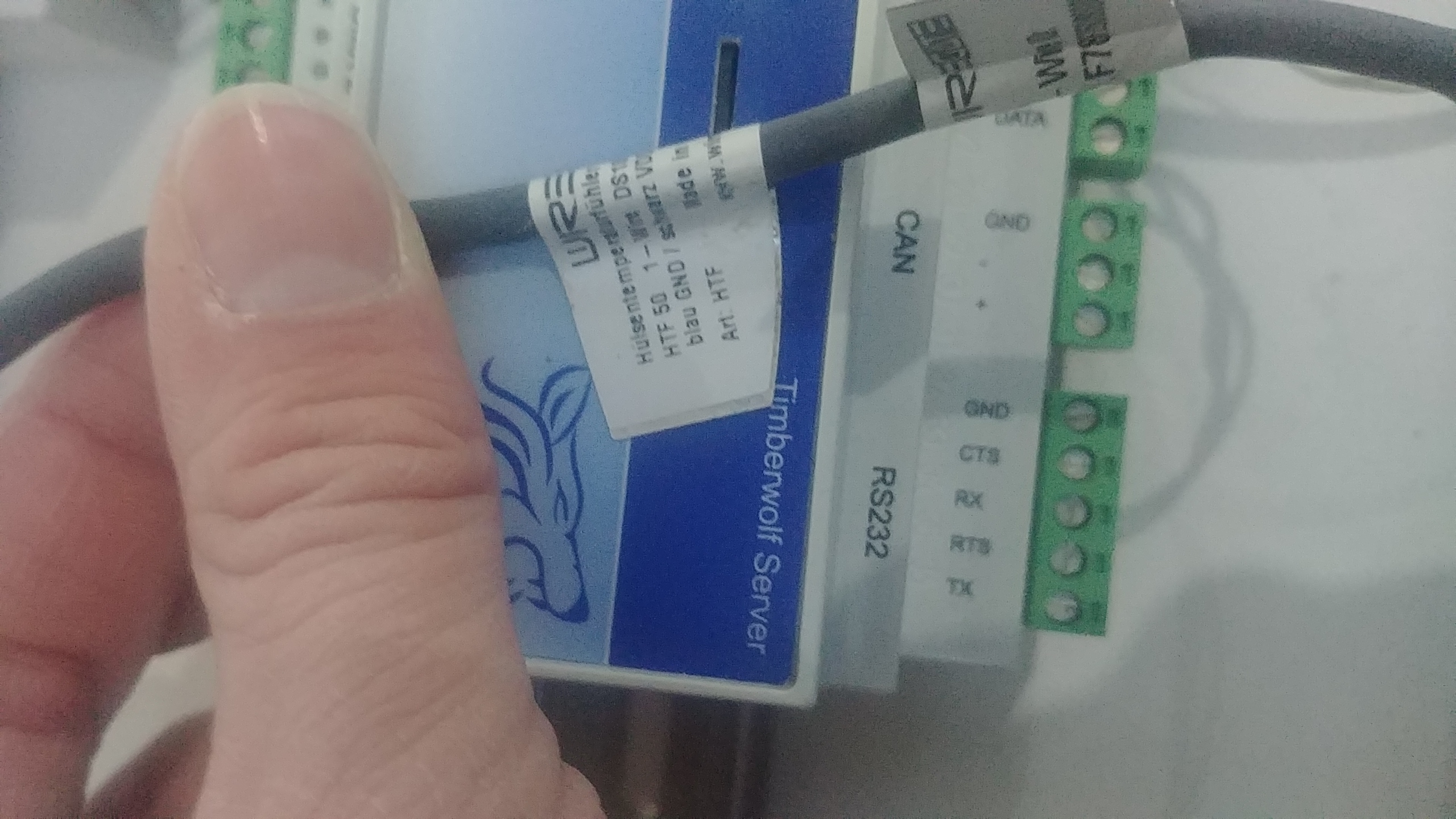

habe gerade den Sensor direkt an den TWS anschlossen.
S. Bilder. Leider kein Erfolg.
Jemand noch Ideen?
Schöne Grüße
Sensej
Beiträge: 920
Hat sich bedankt: 116 Mal
Danksagung erhalten: 251 Mal
Beitrag von Sensej »
Hallo Matthias,
schneide von der Sensor-Leitung ca 20 bis 30 cm ab, falls die Länge das noch zulässt , und probiere es nochmal den Sensor direkt anzuklemmen.
MfG Juri
Beiträge: 979
Hat sich bedankt: 1748 Mal
Danksagung erhalten: 709 Mal
Abklemmen und den sogenannten zugtest machen.
An jeder einzelne Ader anziehen mit einer Zange, aber nur den abisolierten Teil in die Zange.
Leitung ca. 40cm sofern dies möglich mit der anderen Hand ( !keine Zange !) festhalten.
Bei einem aderbruch würde es mit dieser Methode in dem gezogenem Teil festzustellen sein wenn da was wäre.
