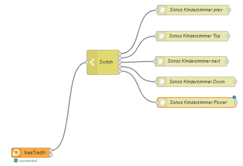

mich hat die ZigBee-Integration auch in den Fingern gejuckt - der große Kistenverschieber hat heute Abend den ConBee II geliefert - auf dem Heimweg noch zusätzlich beim Schweden eine "Tradfri Remote" mitgenommen.
  • ConBee - Stick samt Verlängerung an TWS angeschlossen
  • Im Portainer den Container der Anleitung von @charley folgen und die deCONZ App installieren - DANKE nochmals
  • Batterie in Fernbedienung einlegen
  • Fernbedienung mit ConBee Stick koppeln
  • Integrations-Lösung auswählen, exemplarisch Nodered
  • deCONZ Node installieren (node-red-contrib-deconz)
  • minimale Konfiguration vornehmen:
  • eigene Fernbedienung - hier für Sonos Lautsprecher - realisiert
Es besteht sogar die Möglichkeit, einen langen Tastendruck auszuwerten - das habe ich aber noch nicht ans Laufen bekommen...
