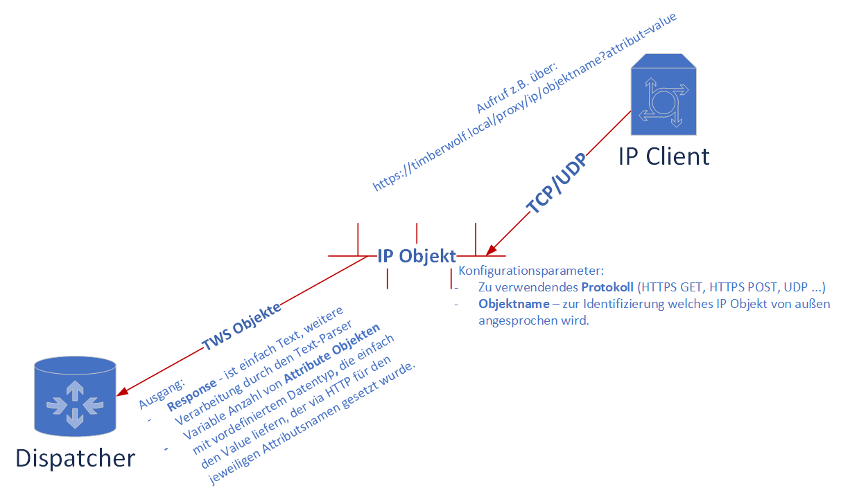

Wie im "Nachbarthread" zum parsen von JSON viewtopic.php?f=9&t=1873 bereits diskutiert,müssen wir uns sinnvollerweise an die Objektstruktur im TWS halten, was ja auch sinnig ist, um das potential voll ausspielen zu können.
Weil Bilder mehr als tausend Worte sagen, habe ich das ganze mal aufgezeichnet, wie meine Vorstellung von so etwas aussieht:
Das Bild zeigt das bisherige System des Dispatchers, der alle einzelnen bisherigen und zukünftigen Schnittstellen und Module miteinander verbindet.
Bezüglich der Kommunikation nach außen, schwebt mit ein neues "IP Modul" vor, in dem man diverse IP-Objekte anlegen kann. diese Objekte haben dann diverse Ein-, Ausgänge und Parameter worüber sie gesteuert und getriggert werden sowie ihre verschiedenen Rückmeldungen zurück an den Dispatcher liefern.
Das sähe dann ungefähr folgendermaßen aus:
In dieses System würde auch passen, wenn das IP Modul nicht nur als Client fungieren kann um Daten von anderen System abzuholen(oder zu pushen), sondern auch als Server:
Am Ende hätte man dann entweder direkt die Werte (Im Falle eines Server IP-Objekts) oder eben die diverse Objekte incl. einem Text Objekt, dass den gesamten Response Text enthält.
Dieser Text muss nun durch den Parser, welchen ich im dazugehörigen FR im Nachbarthread erkläre: viewtopic.php?f=9&t=1873.
Eure Meinung dazu?
Earl
