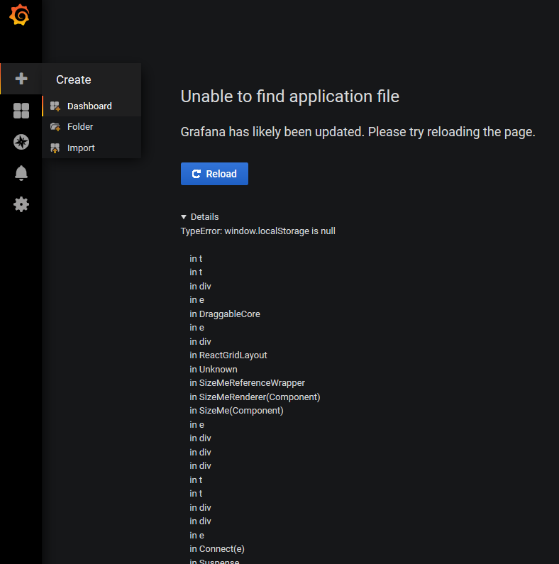

ich wollte mir eben ein Dashboard zusammenstellen. Nur irgendetwas scheint nicht in Ordnung zu sein.
Zugegeben habe ich mich noch nicht so viel mit Grafana beschäftigt...Aber vor einiger Zeit hatte ich mir eine paar Time Series ins Dashboard geladen. Diese sind nun aber (vermutlich mit irgendeinem der letzten Updates) verschwunden. Aber das ist nicht so schlimm. Dann erstelle ich mir eben ein neues, dachte ich mir ... :naughty:
Wenn ich mir ein neues Dashboard erstellen möchte, kommt dieser Fehler:
Wenn ich stattdessen das Home Dashboard nutze, so kann ich die Grafiken erstellen, aber diese werden nicht gespeichert. :crying-yellow:
Bevor ich noch weiter Zeit investiere...mache ich etwas falsch oder ist irgendetwas nicht in Ordnung? :confusion-scratchheadyellow:

Da stimmt bei Dir was nicht, so sollte das nicht aussehen. Das muss sich der Support mal ansehen.

@Dragonos2000: Danke! Irgendwie hast Du mich jetzt auf die Idee gebracht, das Ganze mal vom Smartphone (Chrome) aus zu testen (auch wenn da alles so klein ist :shock: ) --> da funktioniert es und mein ehemaliges Dashboard ist wieder da.
Somit habe ich das Problem ggf. nur mit dem Firefox...Sicherheitseinstellungen vermutlich.
Ich schaue es mir später nochmal genauer an... :confusion-waiting:

Habe es zwar noch nicht lösen können, aber das scheint ein rein Browser-spezifisches Problem zu sein. :think:
Daher ist das Thema für mich an dieser Stelle erledigt!

Knips testweise mal deinen AV aus...
Welche Browserversionen und OS machen die Probleme?

adimaster hat geschrieben: So Jan 26, 2020 5:53 pm Habe es zwar noch nicht lösen können, aber das scheint ein rein Browser-spezifisches Problem zu sein. :think:
localStorage sollte von alle großen Browser unterstützt sein.
Was ist dann der betroffene Browser?

Win 10, FF 72.0.2 (32-Bit) Portable.
Browser Cache, Cookies etc. hatte ich gelöscht.
Und inzwischen auch sonstige Scripting Filter, AV deaktiviert.
--> kein Erfolg...
Ich werde mir mal bei Gelegenheit eine frische FF-Kopie ziehen.

Den 72.0.2 hab ich als Standardinstallation 64Bit. Mich macht die Fehlermeldung "window.localStorage" stutzig. Kannst Du mal nen standard Firefox testen?

@Dragonos2000: Also soeben mit FF 72.0.2 64Bit am selben Rechner getestet und funktioniert einwandfrei.
